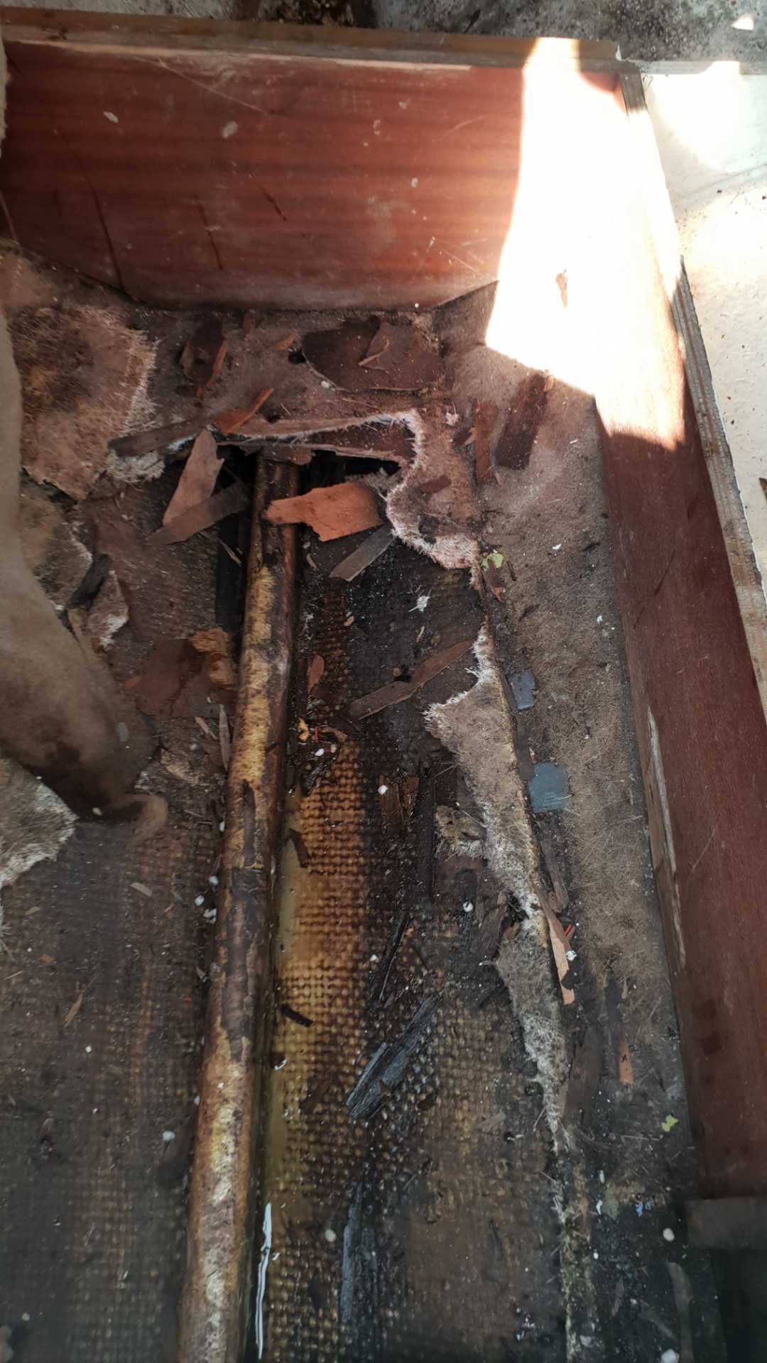

La coque extérieur est plutôt propre et saine pour son âge par contre l intérieur de la cabine c du grand n importe quoi.
L ancien proprio à colle de la moquette à l intérieur sur les parois , je trouve que c est une hérésie de mettre de la moquette avec l humidité. Bien sûr la moquette à retenue de l eau et de l humidité de nombreuses trace de moisissures et le plancher de la cabine est pourrie .
J ai commencé par enlever cette horreur de moquette et arracher le plancher pourrie je me demande si il est d origine car il y avait une fine pellicule de fibre de verre sur une planche de contre plaquée super fine non traitée.
Du coup entre l age et l humidité ce bois à complètement pourri et je me dis que pour faire bien ben autant tout arracher pour refaire propre.
Du coup je crois que je vais devoir découper me pont pour accéder au reste du plancher.
Par contre je me demande si ce plancher est vraiment utile car le bois est vraiment ultra fin dois je le remplacer ?

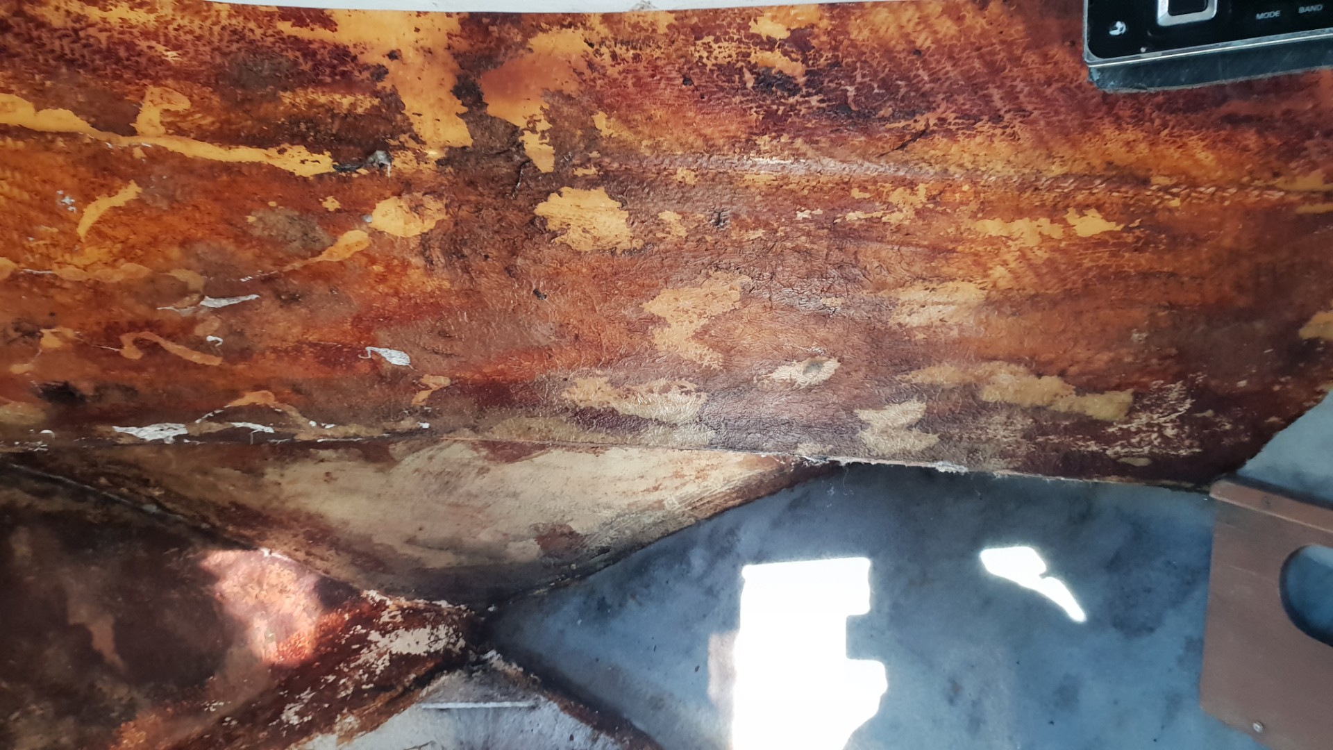

Bref j ai pour idée de nettoyer toutes les parois de la cabine et repasser un coup de gel coat top coat ou peinture spéciale ça dépendra de vis conseils.
Ensuite est il possible de découper le pont pour accéder au reste du bois pourri et le réutiliser ensuite ou il faudra refaire un pont entier?.

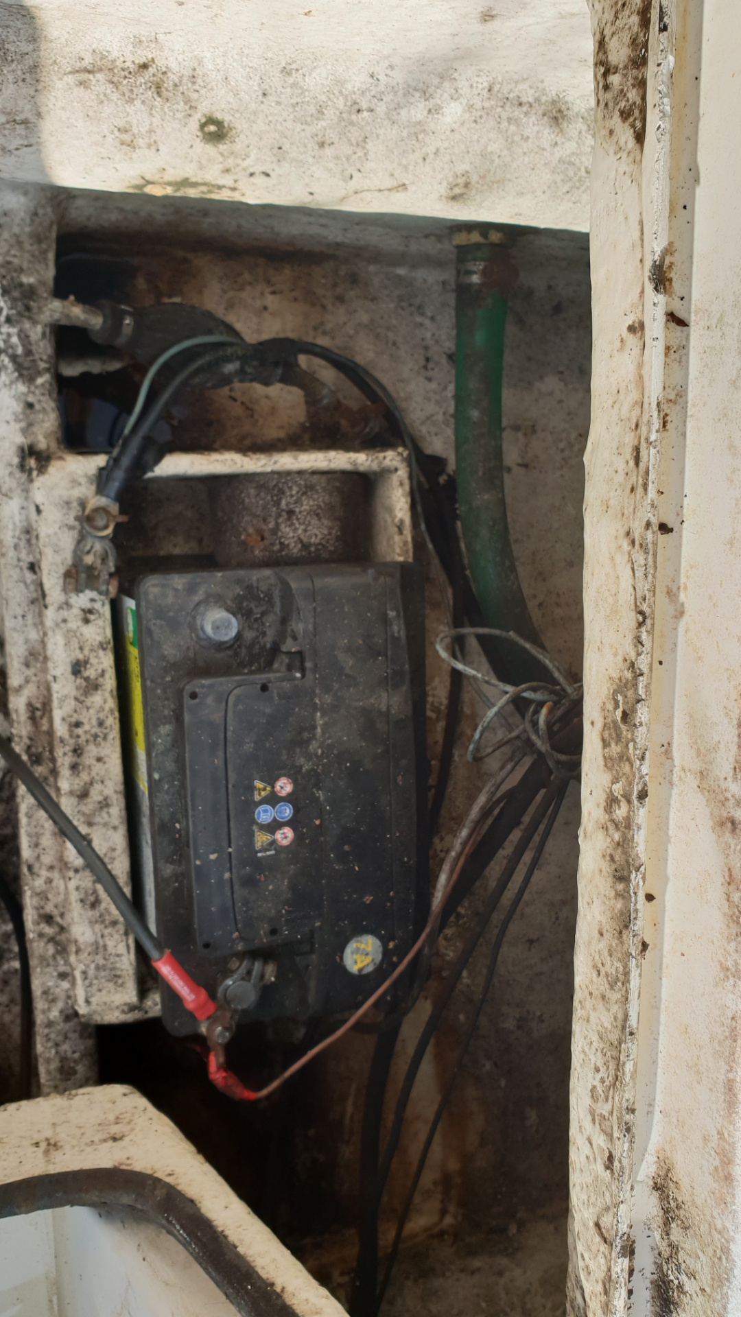

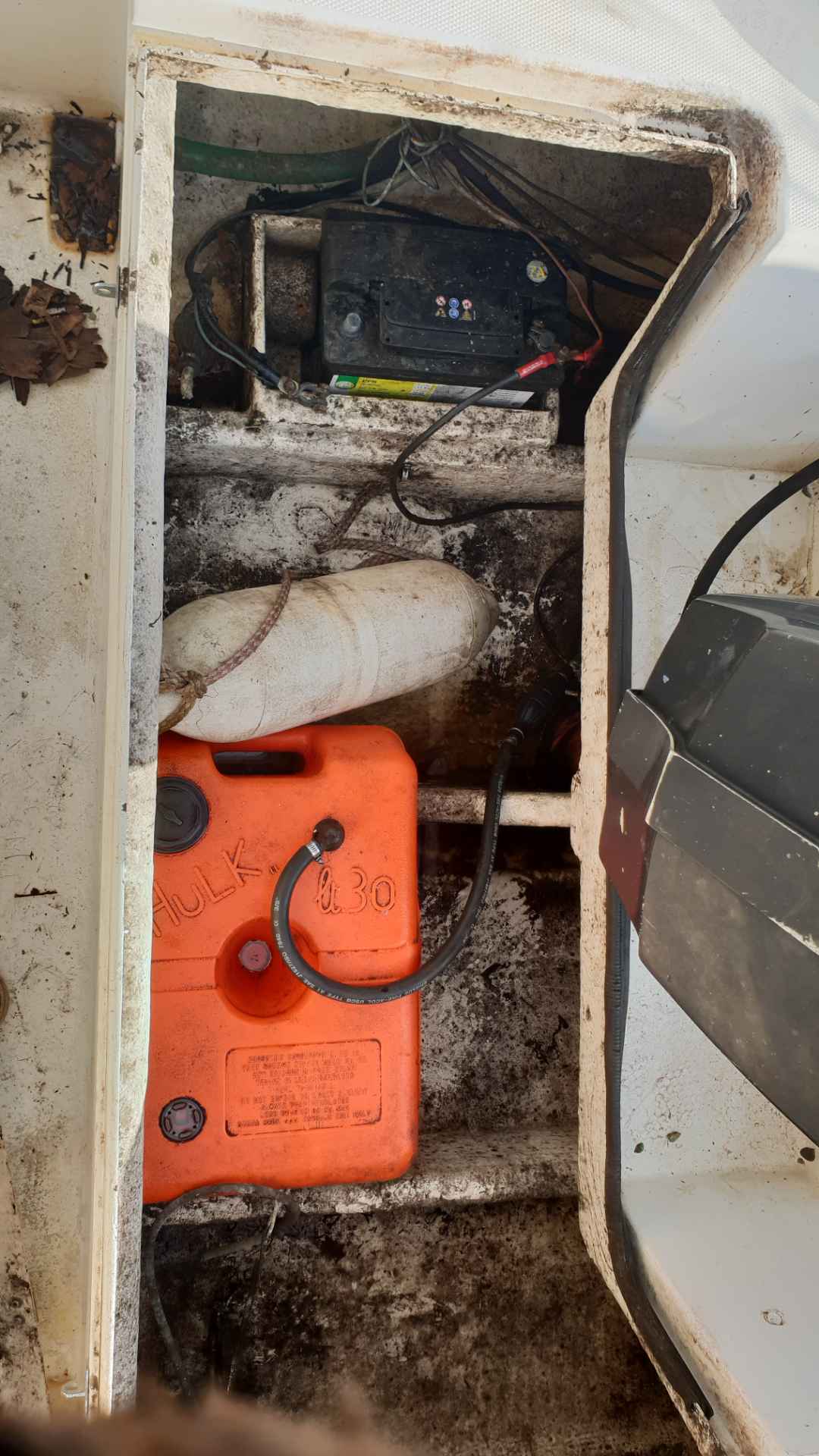

Autre question dans le coffre arrière il y a la batterie et le reservoir d essence dans le meme coffre ce qui ne me plait absolument pas et je pensais déplacer un de ses deux éléments.
En démontant le plancher dans la cabine j ai vu qu il y avait des tuyaux pour connecter un reservoir et il y a un clapet à l extérieur du bateau pour faire le plein .
Soit je met la batterie dans la cabine en restaurant celle ci soit j y remet un reservoir.

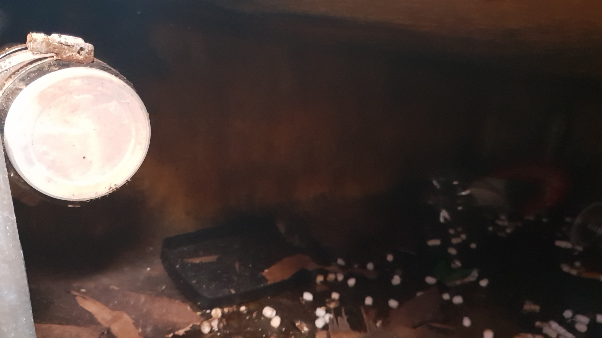

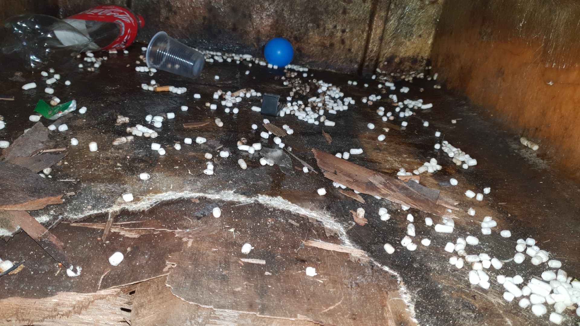

La photos ou il y a des billes de polystyrène et la bouteille coca se situe sous le pont
