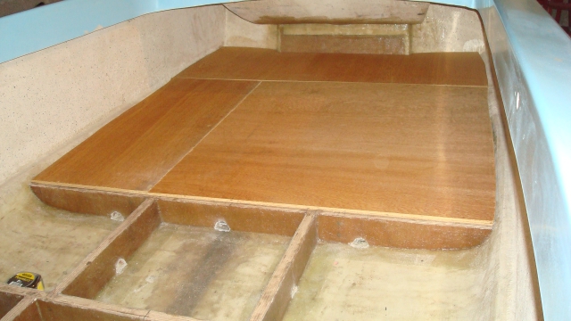

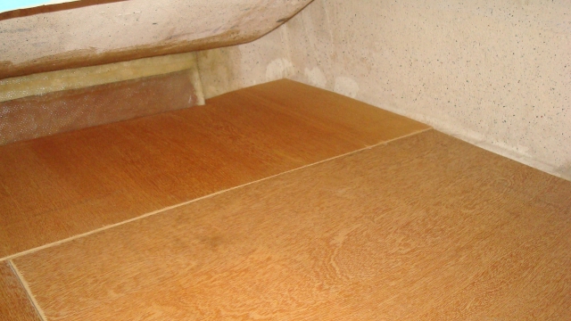

Bonsoir à toutes et à tous, comme vous le savez je suis sur la découpe de mon pont, tout en minutie (comme d'habitude !!!!) mais en deux parties parce que impossible de le faire en une seule partie !!!!.
En photos toujours, parce qu'une photo c'est l'équivalent d'un long discours, NON ?
La partie arrière était un peu plus compliquée : beaucoup de découpes, des angles impossibles, bref le résultat des gabarits est au top, je suis super content de moi (ouf le branleur il se la pète, et oui je me la pète

Désolé mais le message d'acompagnement n'a pas suivi , donc :
Ce ne sont que des gabarits en Cp épaisseur = 10 millimètres.
La découpe finale c'est pour demain sur mon CP marine épaisseur 15 millimètres, il va falloir utiliser la meule d'angle pour faire le chanfrain parce que le boat n'est pas droit et en plus je dois épouser les formes arrondies de la coque !!!!

D'autres photos pour bien
Message par PATOCHE10 »
D'autres photos pour bien illustrer le tout : toujours plus parlant que de longs dicours qui ne servent à rien !!!!!!

Beaucoup de gabarits, mais
Beaucoup de gabarits, mais demain c'est le CP marine que je découpe !!!!
Vu le prix, il ne faut pas se tromper mais je suis serein

Cela dit, au risque de me répéter,  ... TRES BELLE  réalisation de ta part  Image  Image  Image    Image

Bonjour Patoche, Oui, c'est
Message par meca85 »
Bonjour Patoche,
 Oui, c'est vraiment très beau comme travail et quel précision.
Bonne découpe !
Dans l'attente de la suite.

Bonjour PATOCHE, pas de
Message par gregstar »
Bonjour PATOCHE, pas de problèmes avec tes gabarits on ne peut pas faire mieux, ca va etre super pour les découpes. Le plus dur sera l 'ajustement de l' épaisseur du contreplaque avec la forme de la coque ,mais je pense que tu peux laisser un jeu si tu reprend avec un congé +fibre?Tu découpes avec quoi scie circulaire , scie sauteuse? Trés belle réalisation!!!
On attend les photos!
