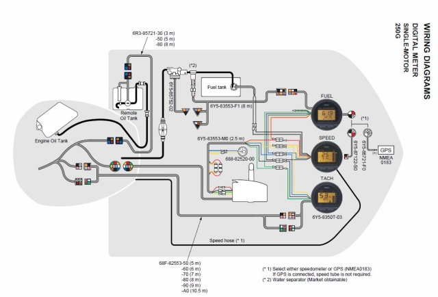

Bonjour à tous je suis nouveau sur le forum et j aurais besoin de votre aide. Je possède un leader 550 avec un moteur hors bord Yamaha 115cv 2 temps v4 autolube et je viens d acquérir un compteur digital et tach avec les câblages seulement je n ai aucune idée de comment ça se branche donc si quelqu un à un schéma ou des informations à me communiquer. Merci d avance

Je t'ai mis un schemas d'exemple de montage sans le Hub mais je sais pas si cela correspond ...

Merci pour ton shema. Ils se
Merci pour ton shema. Ils se sont très bien adapté le faisceau est identique
