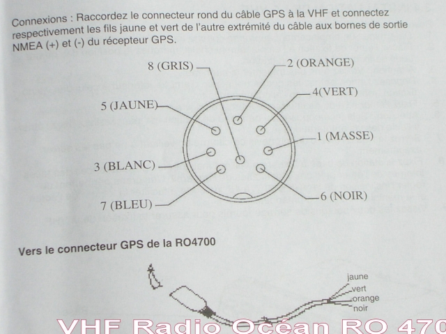

et en raccordent les deux fils NMEA de mon GPS au fils de ma VHF identifiés GPS+ (jaune) et GPS- (vert) la VHF doit envoyer la position du bateau en cas de détresse? Je comprends vite mais à condition que l'on m'explique longtemps.ImageImage

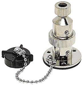

Pour le raccordement je souhaite utiliser sur ma console (Open) un socle étanche 4 plots (comme photo jointe) 2 plots pour NMEA et 2 plots pour alimentation du GPS sur batterie cela me permettra d'utiliser la VHF reliée ou non au GPS. Avez-vous ce type de prise?????

Bonjour,On propose les
Message par hlebihan »
On propose les prises suivantes :
http://www.discount-marine.com/p5413/prise-de-pont-12v-male-et-femelle
3 ou 4 plots. On aura des 4 plots normalement dans le cournat de la semaine prochaine. Ce sont des prises assez grosses mais qui sont assez qualitatives.
Hervé
Discount
Messages : 100
Bonjour HervéJe viens de
Message par Jerattous »
Bonjour Hervé
Je viens de vous passer commande de la fiche NMEA pour mon GPS.  Pour la prise 4 plots vue que la place disponible sur ma console est très réduite je vais trouver une autre solution.

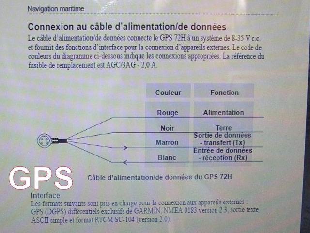

Étant nul de chez nulImage, je sollicite votre savoir pour le branchement de mon GPS avec ma VHF. Pour la VHF d'après le schéma il faut connecter le (fil jaune) NMEA+ et NMEA- (fil vert) au récepteur GPS . Mais sur le schéma du GPS  on parle pas de fils NMEA+ & NMEA- mais de sortie de données transfert TX et entrée de données réception RX Image Merci si parmi vous une personne peut me dire comment effectuer le branchement sans risquer de griller la VHF ou le GPS cela serait super
Yves
Ci-joint les 2 schémas
