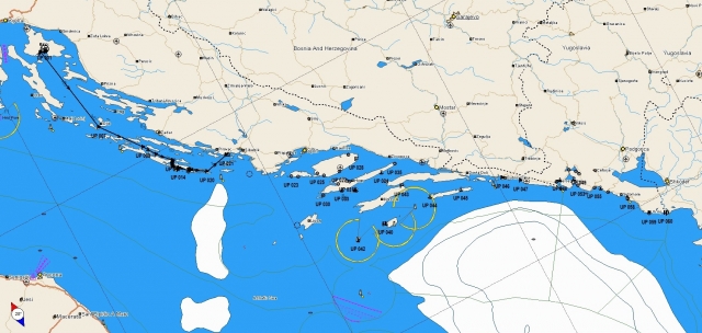

Mais j'ai rentré mes routes et mes 61 way points pour ma navigation en Croatie !

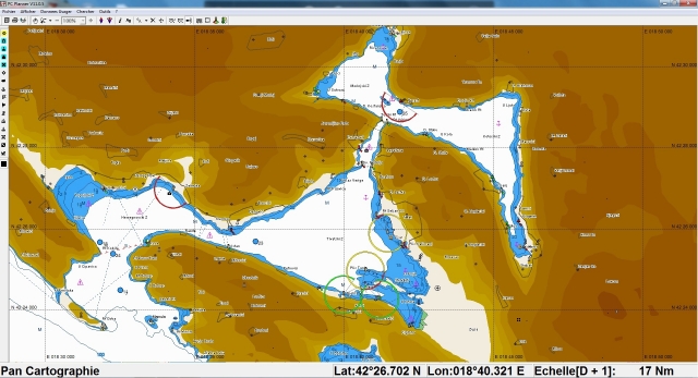

J'ajoute encore que je suis très déçu par le détail des cartes C-Map. Certaines zones sont vraiment insuffisantes, il manque même des îles... Carrément dangereux! (voir capture des Bouches de Kotor)
