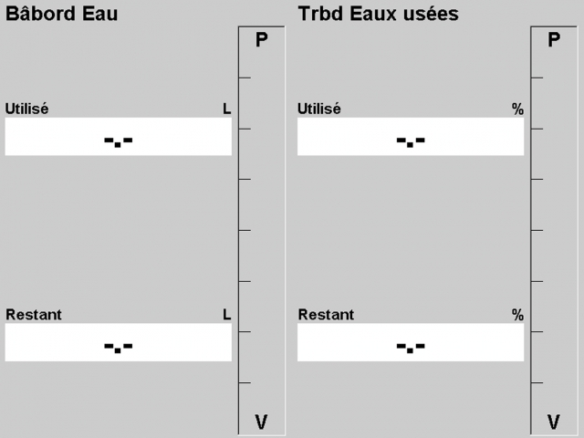

Bonjour Benoit,
Il existe bien des capteurs chez Northstar, et ils se branchent sur le M84. J'ai mis en pièce jointe une copie d'écran faite hier soir sur mon propre M84 et qui concerne les réservoirs d'eau douce et d'eau usée (on peut paramétrer jusqu'à 4 réservoirs, ils peuvent contenir de l'huile, de l'eau douce, des eaux usées ou du carburant - par exemple pour le groupe électrogène -). On peut les paramétrer en litres ou en pourcentage de remplissage, et on n'est pas obligé de les renseigner comme celui de carburant, à chaque fois qu'on ajoute quelque chose dedans (en revanche le calcul de niveau est moins précis, mais pour le coup ce n'est pas très grave, l'indication donnée est suffisante pour gérer l'eau ou la vidange d'eaux noires).
Ces réservoirs sont différents de celui de carburant des moteurs qui permet sa gestion via Smartcraft.
Seulement voila, du temps ou Northstar était Navman... les capteurs étaient au catalogue Navman (je les avais vus à l'époque, et j'ai fait la bétise de ne pas les acheter tout de suite...), maintenant, je ne sais pas ou me les procurer. Ils ne ressemblent pas du tout au capteurs de carburant que je connais bien pour les avoir utilisé sur mon précédent bateau (qui n'était pas Smartcraft, le nouveau étant dispensé de capteurs puisque équipé de MPI), mais se présentent sous la forme de capteurs à coller sur le côté du réservoir (de mémoire il y en a 3, un en haut, un au milieu et un en bas) prolongés par un fil qui va au M84.
