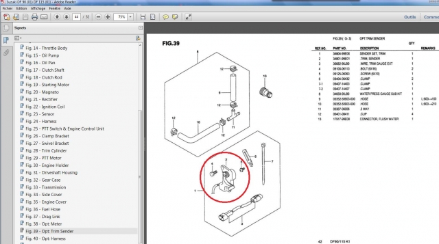

angelo13
Salut Lois   Sa doit
Message par angelo13 »
Salut Lois
Sa doit ressembler a une pièce comme celle ci sur le schemas " La N°2 "
Cdt
