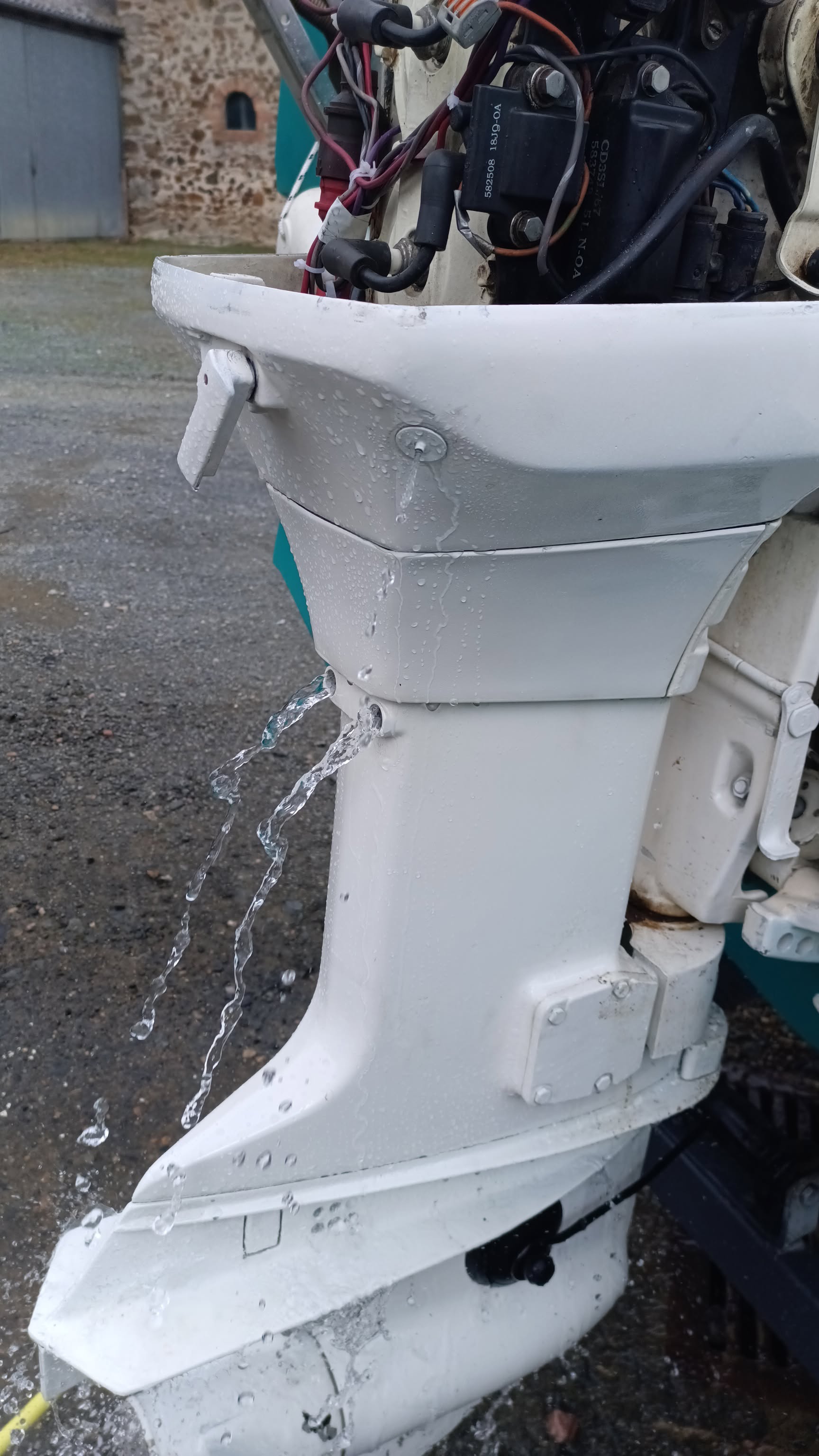

Je suis nouveau sur le forum et vien vers vous afin d'avoir un avis sur mon moteur hb Johnson 70cv.
J'ai changer le kit de pompe a eau et depuis le changement j'ai l'impression que beaucoup d'eau s'échappe par les 2 trou en haut du fût (je joins les photos)
Avant sa ne m'avais pas interpellé mais cela fais peut de temp que j'ai le moteur .
Il y a t'il quelqu'un qui sais si cela est normal ou pas ? Du au changement de pompe a eau donc peut être une plus grosse quantité d'eau à circuler ou autre?
Merci de vos réponse futur.
Messages : 10
Message par papito »
lors de l'accélération que se passe t'il?
Messages : 182
Sans présence du thermostat une différence de pression est observable ,par ailleurs la température de la pissette peut donner une piste dans ce cas !...
