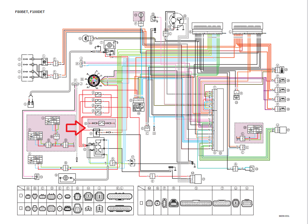

Message par papito »
Si  modèle 703 de poignée
Il y 2 sécurités empêchant le démarrage
1 Homme à la mer
L’autre point mort
Dans le moteur il pourrait y avoir une sécurité
Fil brun qui va vers le relais de démarreur
Référence 10 et 11
