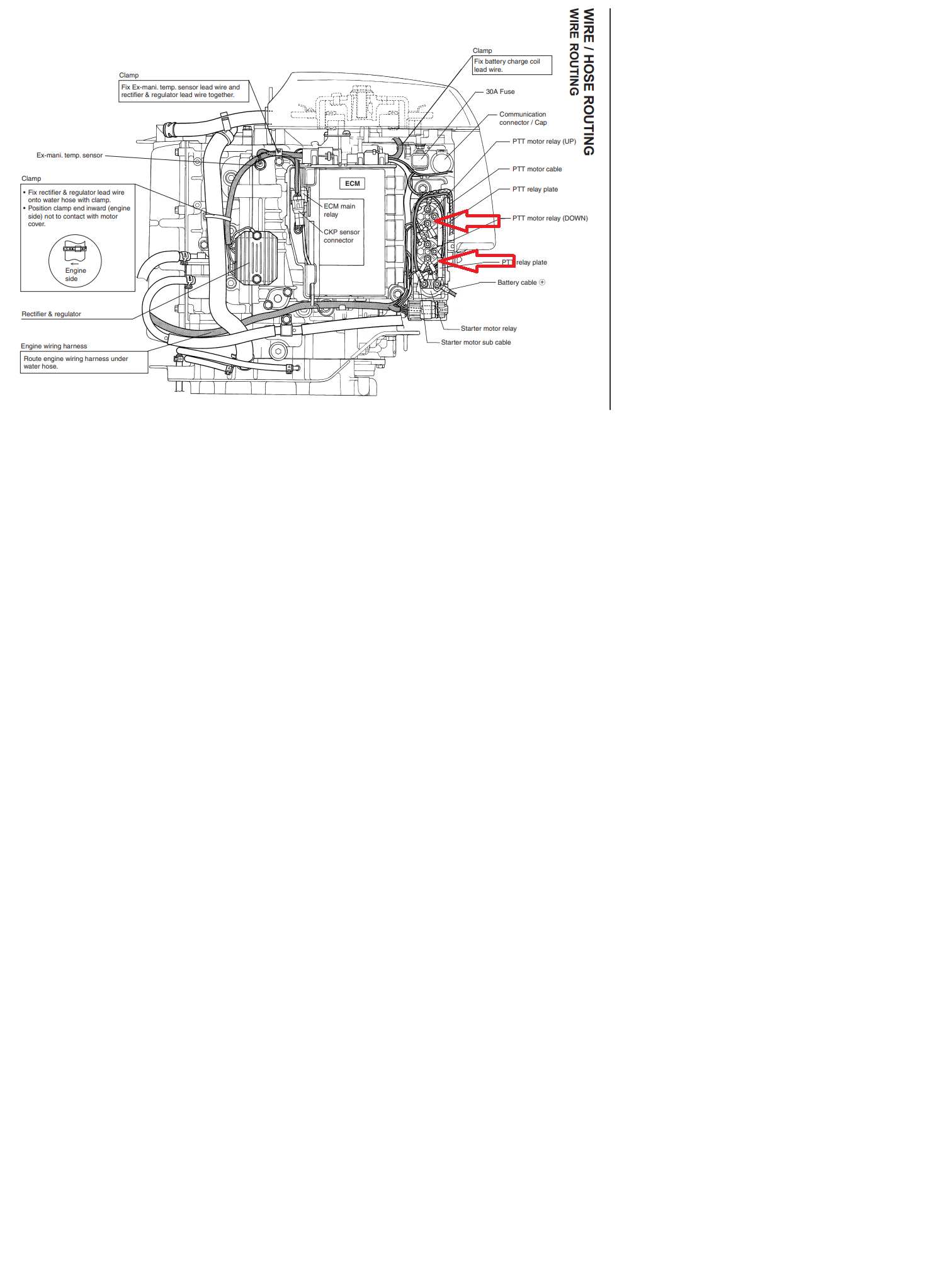

Sous cet autre lien un autre
Sous cet autre lien un autre model de relais
https://we.tl/t-QsWhYfmXOz
