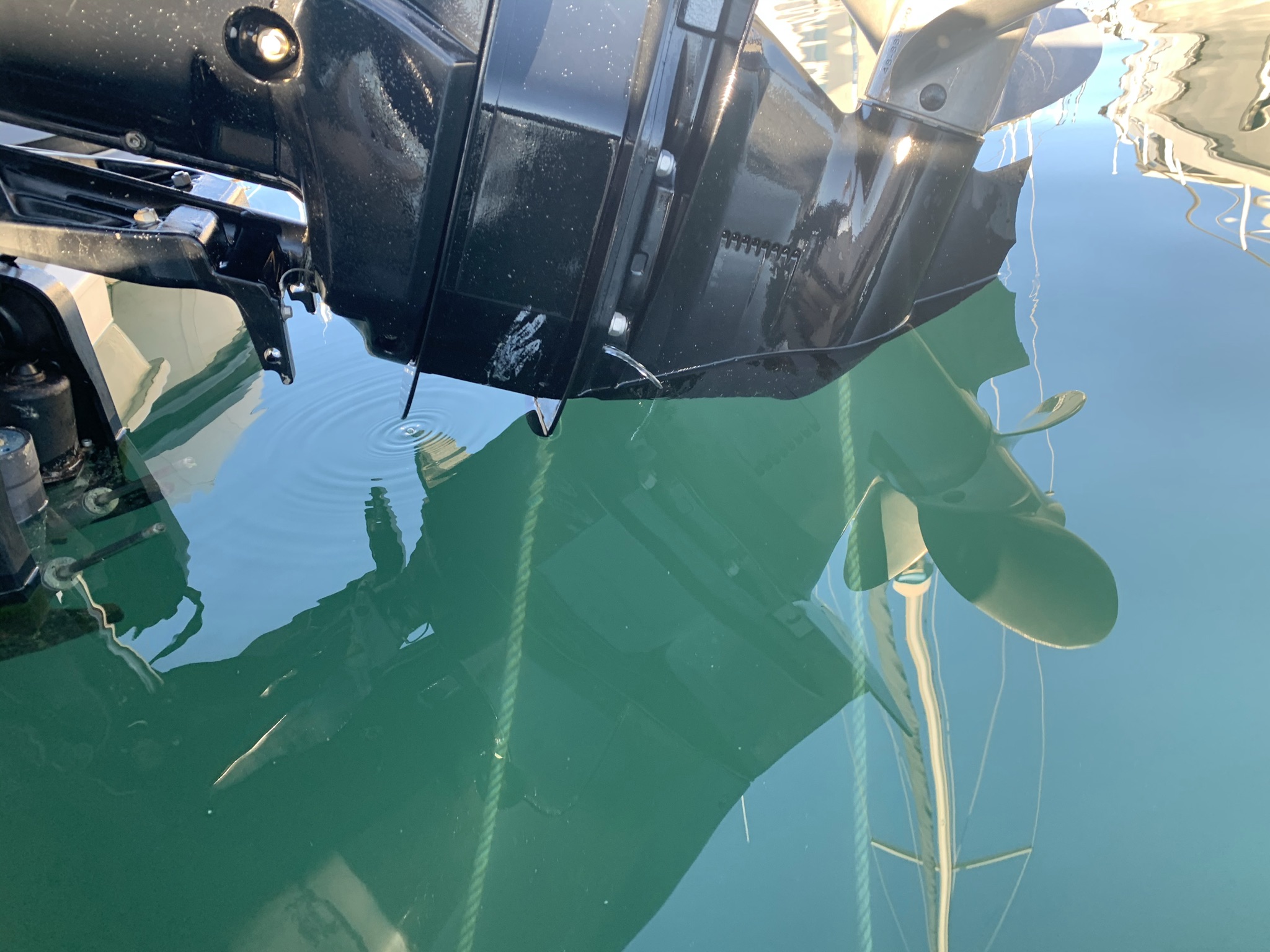

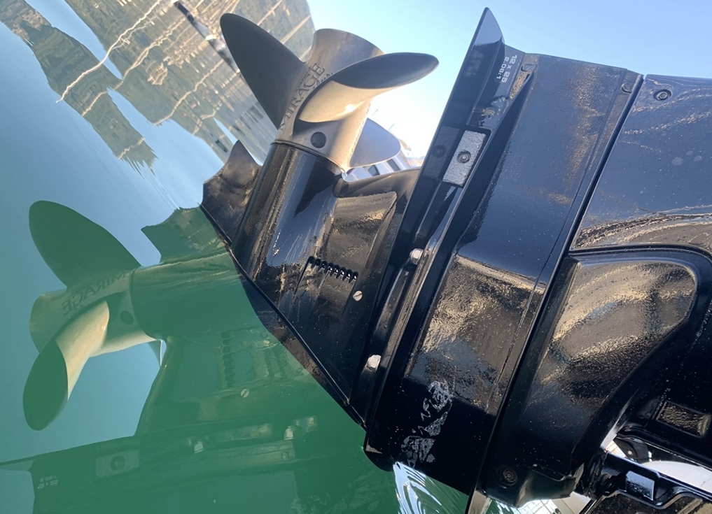

Verado150cv
Inscription : jeu. août 11, 2022 10:51 am
Merci beaucoup PCCN !
Message par Verado150cv »
Si je suis sûr du pro ?
Il n'y a pas longtemps je t'aurai dis "oui" sans hésiter ! Mais la, forcément il y a un problème...
Pour l'hélice, j'ai une photo (ci jointe) prise le jour du sinistre ou on voit le numéro de modèle de l'hélice ; c'est bien la même aujourd'hui.
Mais je suis encore allé faire un tour tout à l'heure  : jusqu'à 25 noeuds tout va bien. Blocage à 30 noeuds, 5 000 trs max, gite bâbord. Si je trim un peu, la gite disparaît, je gagne un ou deux noeuds max, mais le bateau devient très difficile à piloter, instable.
