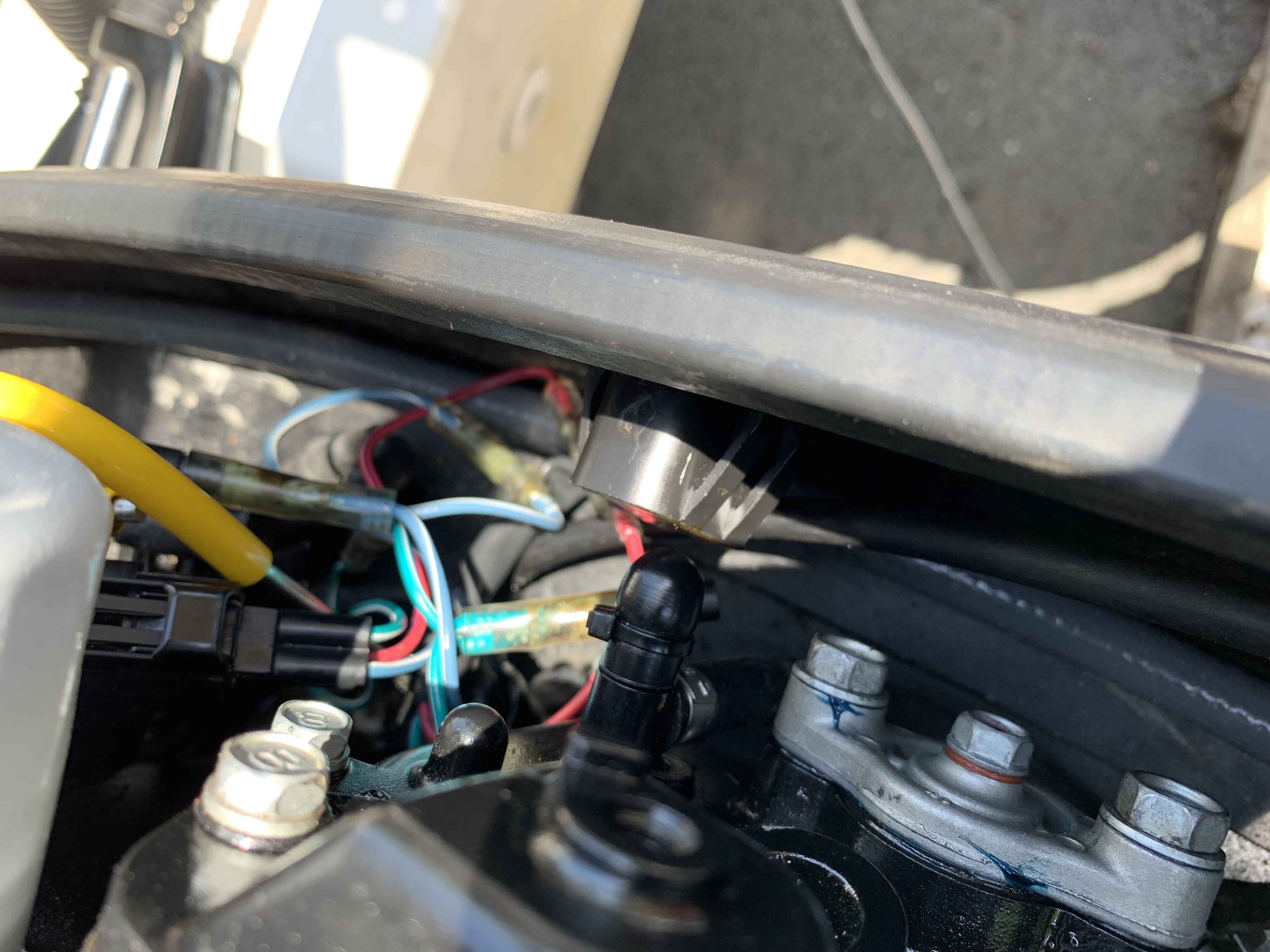

Je fais face à un petit soucis avec mon trim, je vous explique :
Lorsque j'actionne le trim UP / DOWN sur la boîtier de commande / manette du poste de pilote, le trim fonctionne parfaitement.
Lorsque j'actionne le trim via le commutateur sur le moteur : Le trim DOWN fonctionne mais pas UP.
Je pense qu'il s'agit d'un faux contact au niveau du commutateur, qu'en pensez-vous ?
Si cette piste est la bonne, savez-vous comment démonter le commutateur ?
Merci par avance de votre aide.
PS : Il s'agit d'un MARINER 4T 75cv 2005

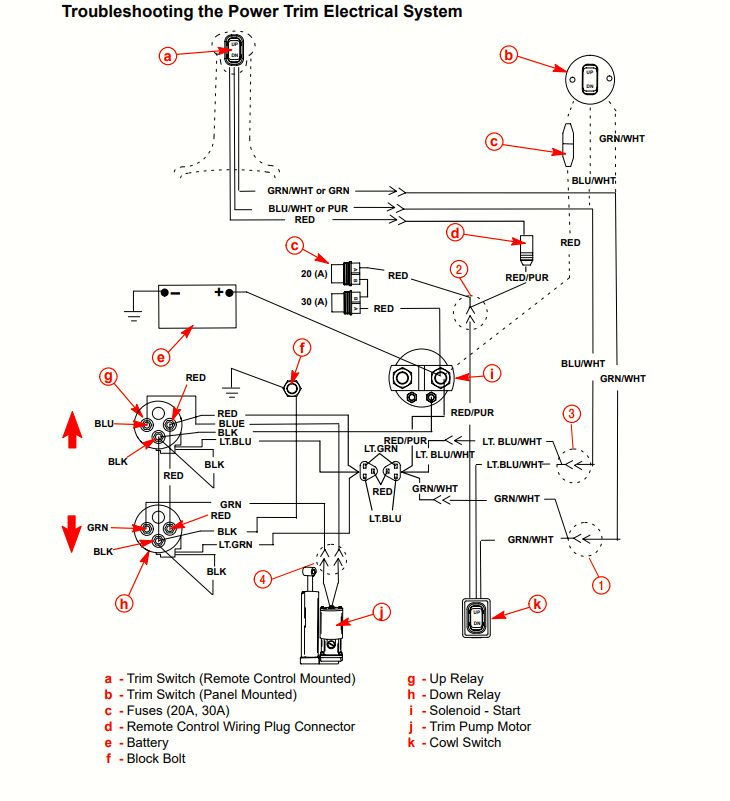

Message par papito »
ci joint image
Je pense que vous devriez débranché le commutateur de trim au niveau du moteur
ensuite avec un controleur en hommétre
entre les fils brun/blanc (ou brun) et rouge avec appuis sur le bouton
puis entre les fils Bleue/blanc (ou violet) et le rouge avec appuis sur le bouton
testez également que l'arrivée du 12 v sur le fil rouge sur le fil venant du moteur
au niveau de la conenction entre les fils
controleur sur 12 v
