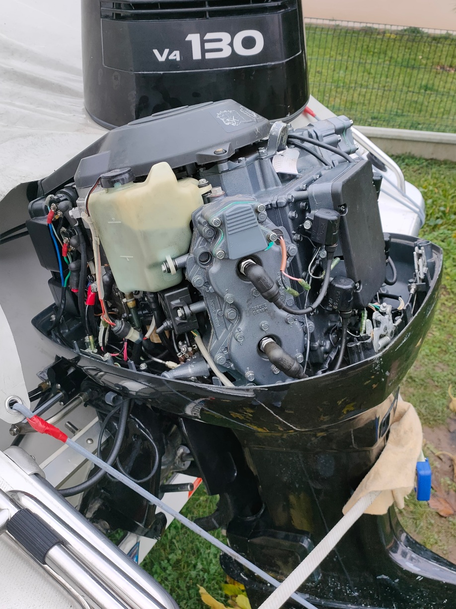

Bonjour .  Comment sait-on si
Message par Petitfred63 »
Bonjour .  Comment sait-on si c'est un 130B ou 130C en sachant qu'il est de 2000 ? Je joint une photo si des fois cela vous parle .
Bajalux
Message par Bajalux »
Il y a toujours  une plaquette d'identificatiion sur les presses coque,  ou sur les anciens documents d'immat.
Sous ce lien vous trouverez de la documentation pour votre moteur valable une semaine
https://we.tl/t-j4pyeWliCw
Je pense que vous devriez vérifier
le remplissage du réservoir d'huile,purge'et test de la partie sécurité du réservoir
les 2 sondes de températures
