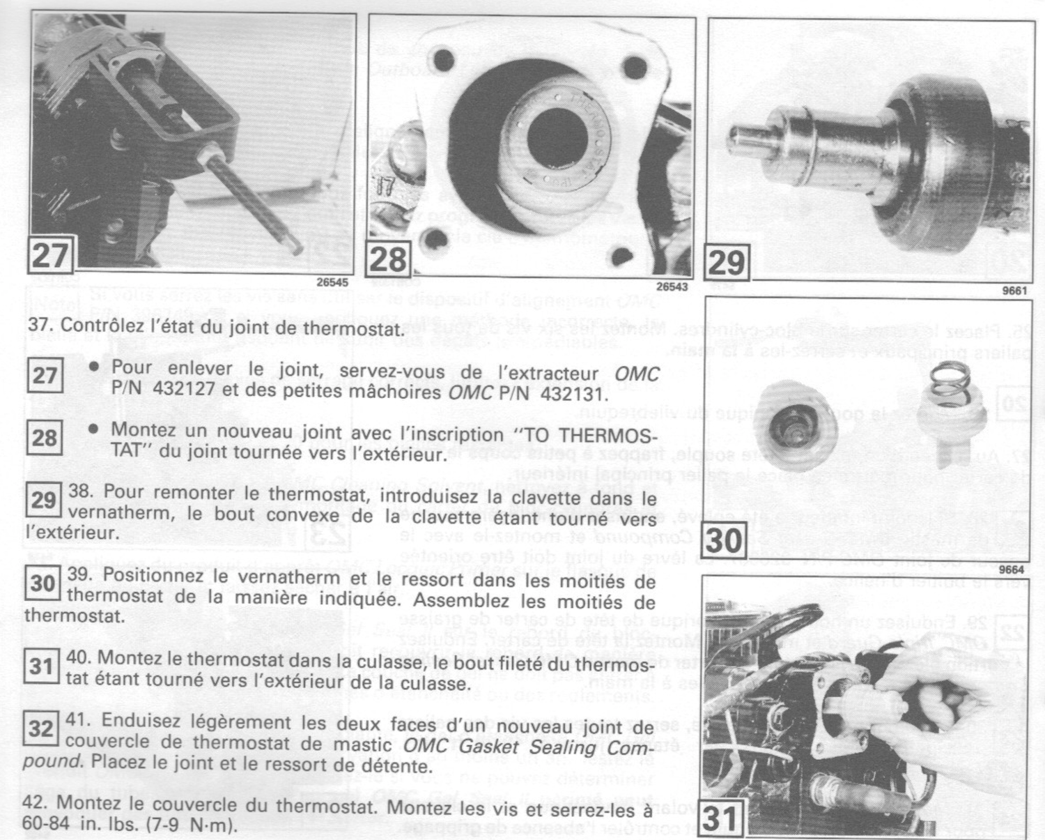

Je reviens vers vous dans le cas où quelqu'un connaitrai bien ce moteur. Comme il est conseillé dans les notices de l'époque j'ai décidé de contrôler le calorstat . Grande surprise il n'y avait plus rien à l'emplacement prévu !! Je précise que j'ai acquis mon embarcation en septembre et que j'ai fait qu'une seule sortie pour tests

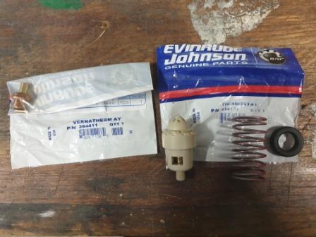

Donc à grand renfort de Google je me suis attaqué à la recherche de pièces que j'ai trouvé aux USA chez Crowley Marine. Après 2,5 mois de délai et la surprise des frais de douane j'ai tout recu hier (voir photo).

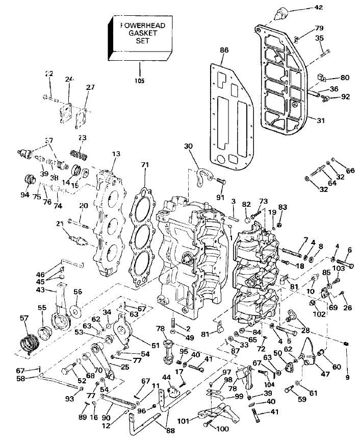

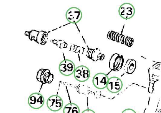

Les éclatés de pièces que j'ai sont très mal lisibles. Et donc quelqu'un pourrait il me confirmé:
1) que je dois bien déculassé ?

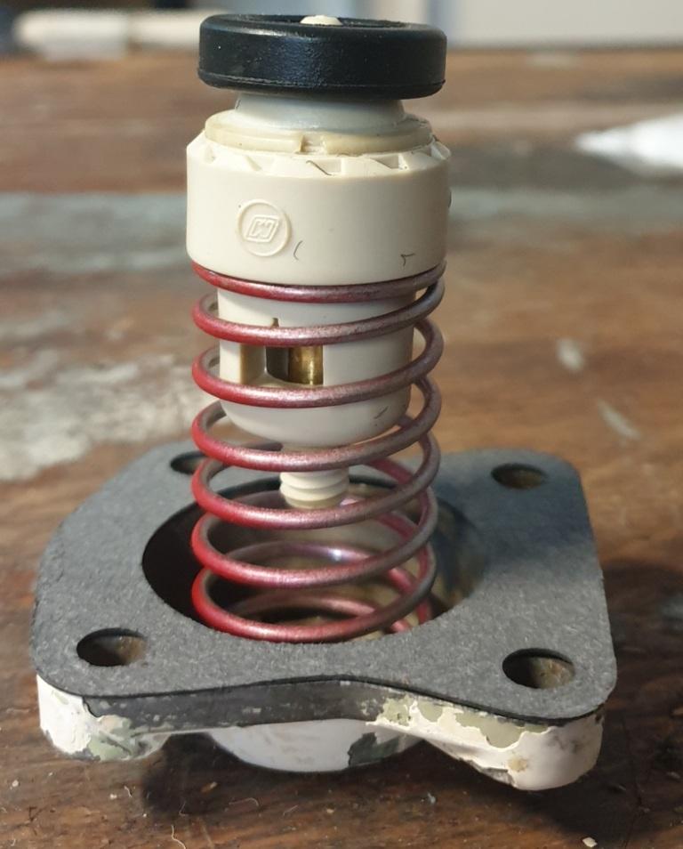

2) le sens de montage de l'ensemble.
