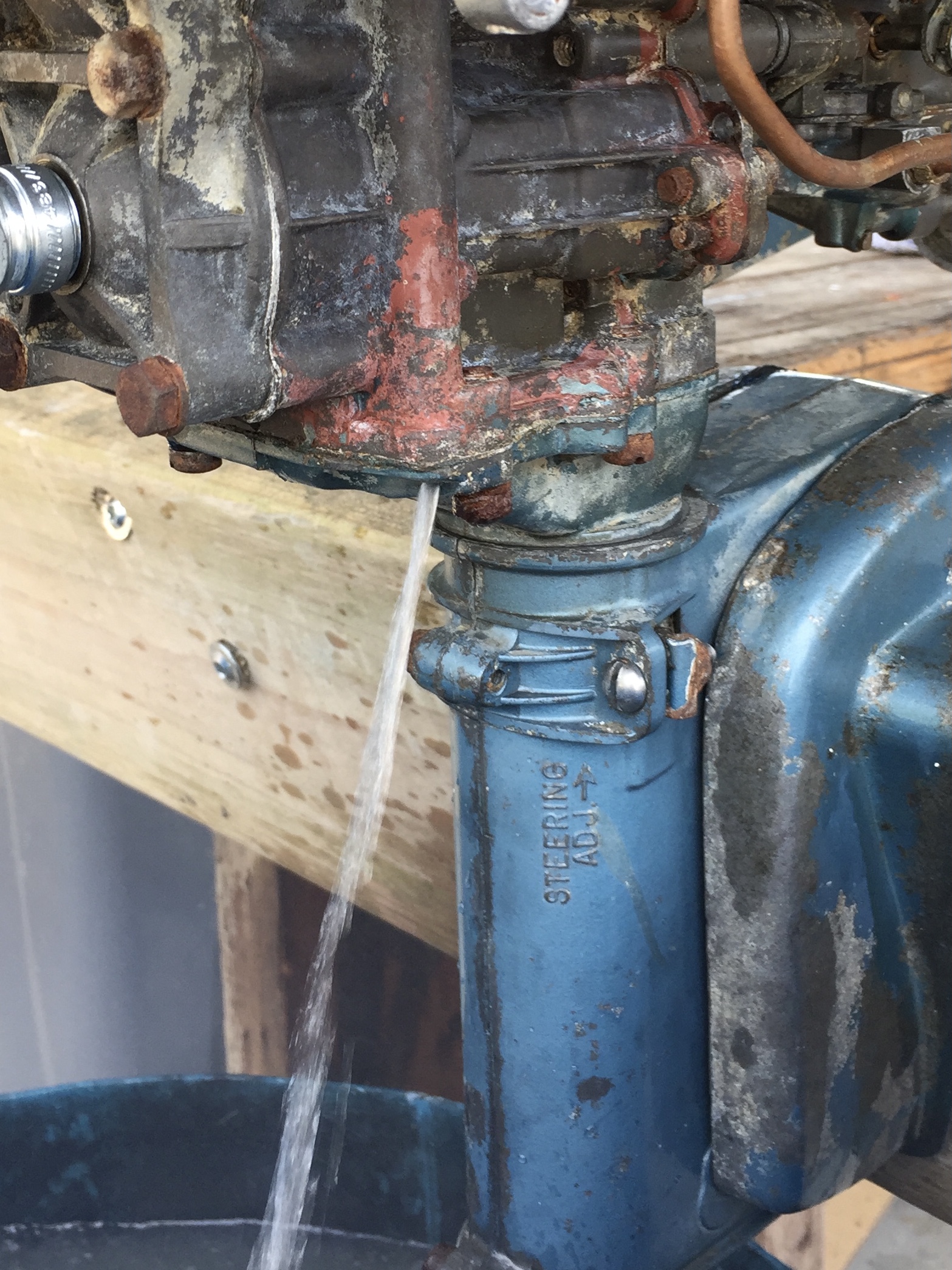

Le refroidissement peut se vérifier par la projection sous forme pulvérisé d'eau de refroidissment par le 6 trous du fut d'échappement, mais aussi en prenant la température du bloc moteur avec un thermomètre laser, la température devarit être dans le 60 à 70˚ à la culasse.

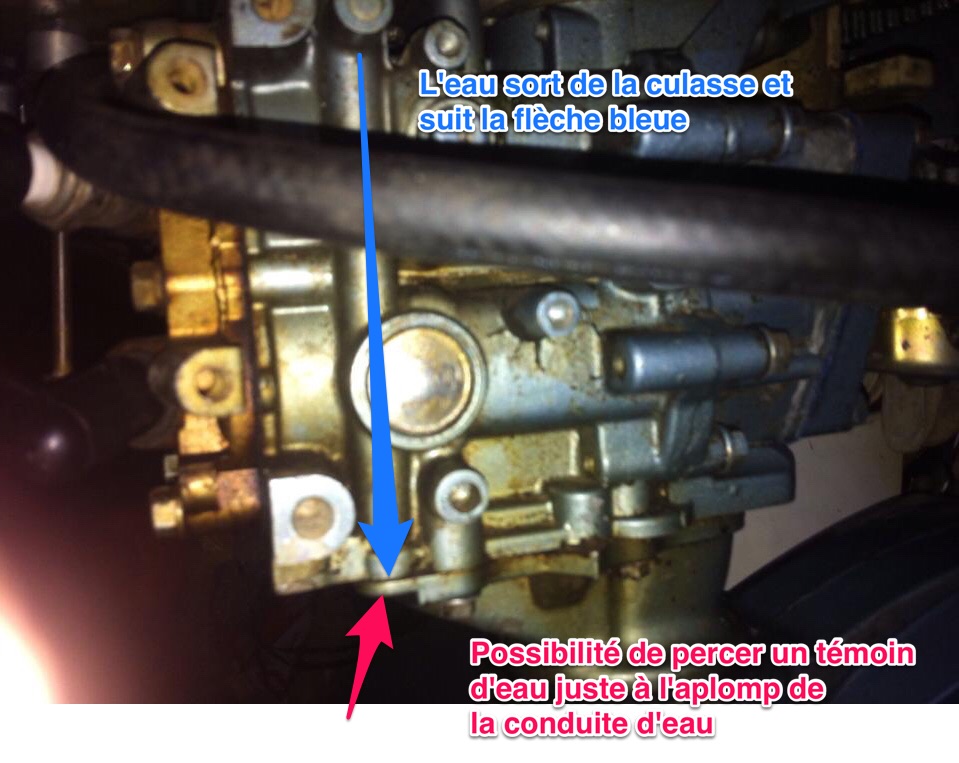

Voici une photo de l'emplacement où percer pour avoir un témoin de refroidissement.
Merci pour ta réponse . Je
Merci pour ta réponse . Je vais m'occuper de ça ce week end. Je perce juste en dessous du point indiqué? Merci bonne journée.
