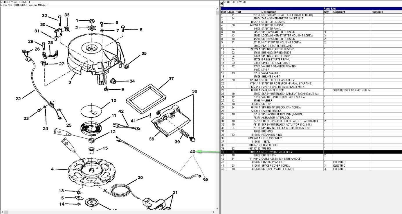

J'ai recherché une éventuelle panne sur le coupe circuit ou sur le bouton stop qui pourrait m'interdire le démarrage... RAS...

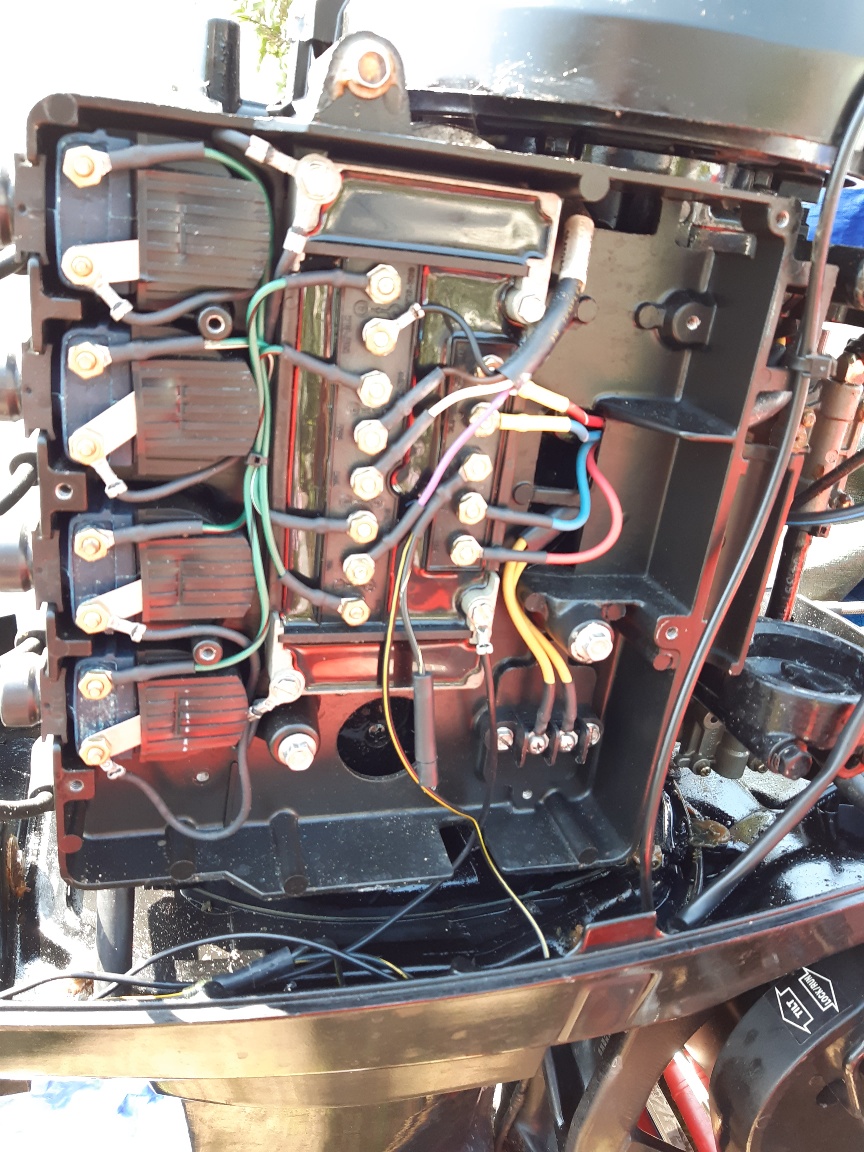

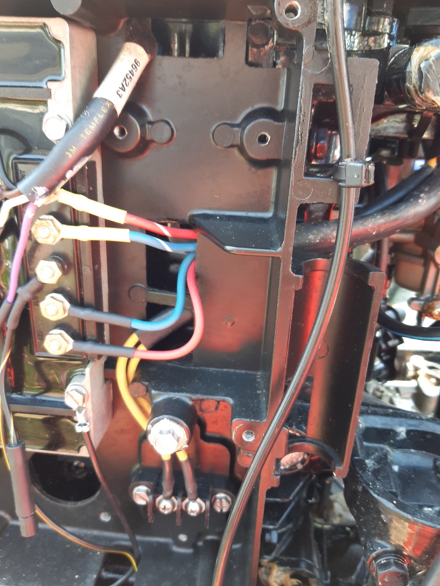

Test étincelle d'une des 4 bougies => rien !... j'ai donc un problème d'allumage... je m'y attendais étant donné que c'était soit tout soit rien coté démarrage.
mais cela à prévenu à 2 reprises avant de ne plus rien vouloir savoir.

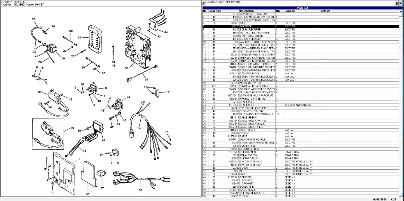

où chercher le problème ? Quel composant a bien pu casser ?
J'ai démonté le boitier plastique avec une partie de l'électronique... voir photos jointes.flory6667@gmail.com
