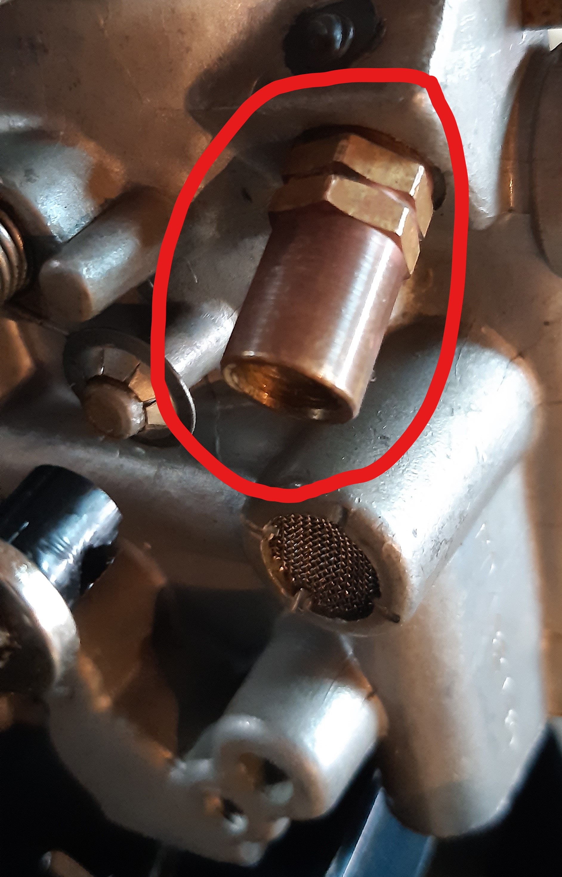

joints changer carbu etc
donc j'ai changé mes joints passer les carbus aux ultrassons je remonte et.........
La vis de tenue du réglage de la richesse en laiton
cassée d'ou arrêt sur image pour continuer à trouver ma panne!!!!!!!
Alors à l'aide ou puis-je trouver ça je vous poste une image
Carbu OMC evinrude 398340
Quand ça veux pas ça veux pas
Merci a vous
cassée d'ou arrêt sur image pour continuer à trouver ma panne!!!!!!!Alors à l'aide ou puis-je trouver ça je vous poste une image
Merci a vous

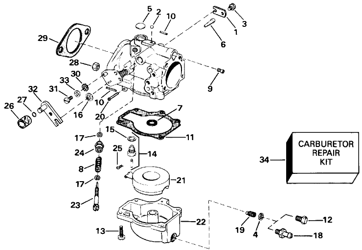

je pense que vous auriez besoin de ce model
référence 24
il sagirait
ADAPTER, Needle valve
0335564
peut etre que sous ces liens vous pourriez trouver votre bohneur
référence 24
il sagirait
0335564
