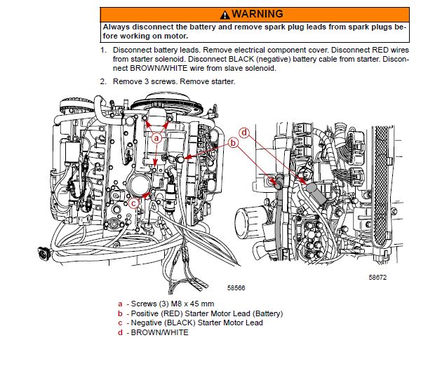

vous pourriez essayer de placer des cables de baterie directement sur le démarreur
comme sur l'image

Je viens d'essayer avec une autre batterie (de voiture) neuve que j'avais sous la main et là nickel !! Démarrage !! Alors j'ai juste allumé rapidos car j'ai pas connecté de jet d'eau sur le moteur.
Par contre j'ai un bip continue maintenant ??
Précédement lors du démarrage le bip était d'environ 3 secondes mais là il sonne sans arrêt..
Vous connaissez le problème ?
Merci beaucoup de votre précieuse aide
Ludo
