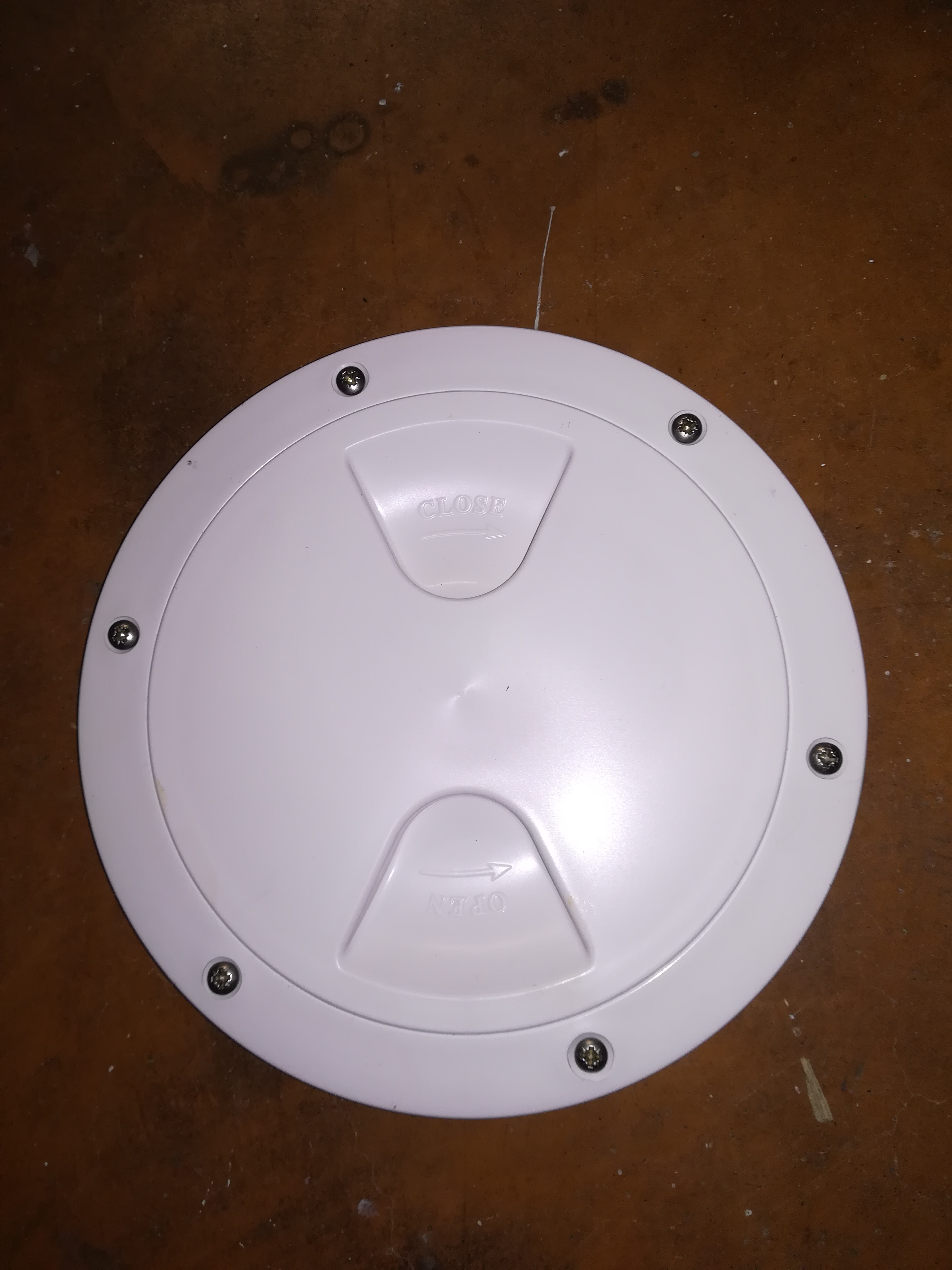

Se qui me gêne est le côté
Se qui me gêne est le côté esthétique mais c'est vrai que sa va être plus difficile voir impossible de passer sous le tableau de bord.
Je vais sûrement opté pour
Je vais sûrement opté pour une des plaque de visite que tu m'a conseillé mais sont'elle vraiment étanche ? Ou faut-il les avant de les visé pour faire un joint étanche ?
Kev 73 a écrit :
En prenant une trappe blanche .... sur un pont blanc
je n' ai pas l' impression que cela va gravement
"défigurer" ton CAMARGUE
Kev 73 a écrit :
Il faut
demander à DM concernant l'étanchéitéde ces Trappes de visite.
Mais bon, ... pour moi, elles sont étanches puisque
précisément conçues pour etre posée sur les ponts
ou coffres des bateaux, et pas seulement sur les
flancs de façon verticale mais AUSSI à plat et donc,
de façon horizontale, même à des endroits exposés
par les embruns ou la pluie ... voire le lavage à grande
eau du pont
Effectivement,
il est mieux de prévoir la posed'un joint en cartouche sur les bords de la découpe
que tu auras faite
Idéalement, pour assurer une meilleure étancheité ,
une fois posée le cordon de mastic,
il vaut mieux le laisser sécher au moins 24 h , et
seulement passé ce délai, ... appliquer la trappe
puis la visser.
Maintenant, faut pas non plus psychoter la-dessus
en péchant en rivière, tu ne devrais pas avoir ton
étrave ( et ton pont ) qui passera sous des "déferlantes"
submergeant ton pont !
Donc pour moi les risques d'infiltration d' eau
sont ... quasi nuls
, et en tous cas, rien qui pourrait compromettre la sécurité de ton ... navire

Coucou, du coup j'ai choisi la petite trape je vais la m'être en place demain. Tu a raison ski wake sa va pas être trop moche mais j'ai un petit côté maniac !!! J'ai démonté cet après midi la direction a câble, c'était franchement galère, j'ai fini par sortir la disquese car le boulon était en plastique et déjà tout déformé (aucune clef ne passait.). J'ai aussi enlevé le liston que l'encien proprio avait viser par dessu avec des vis à bois (bricoleur du dimanche), on m'en n'a donné un autre déjà poser sur un bateau mais en super état, je vais galère impeu à le faire épousé la forme de m'a coque mais avec un décaper thermique ça devrait le faire.???
