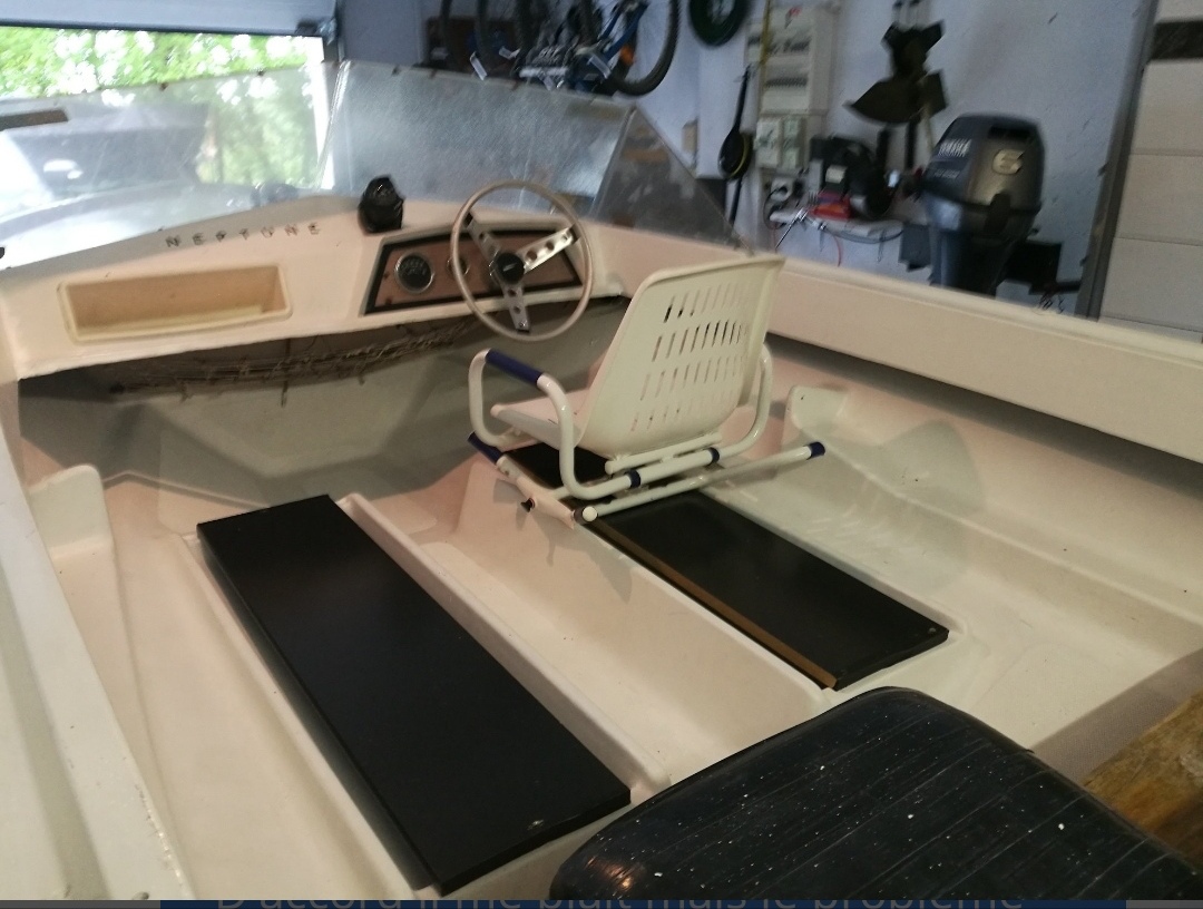

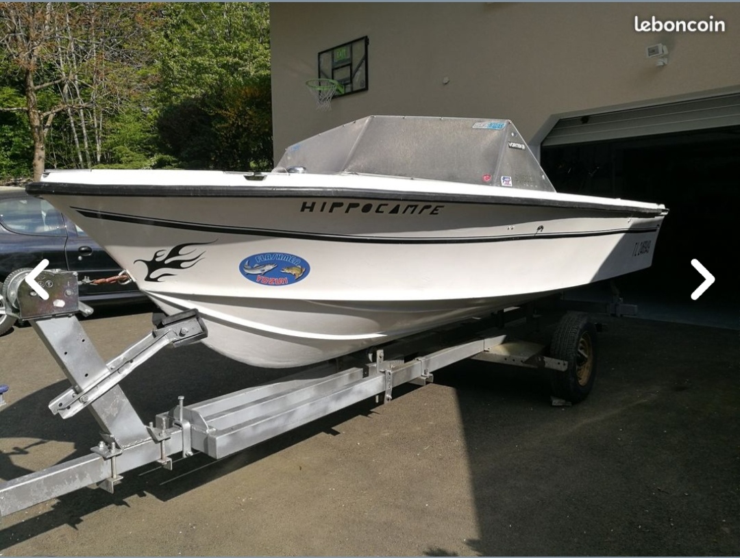

Bonjour à tous, désolé je mets plusieurs messages car je ne sais pas trop me servir du forum. J'ai vu qu'il y'avai plusieurs connaisseurs pour mon type de coque dont un en particulier qui est vraiment top dans ces conseils. Je voudrais savoir comment accéder sous la coque avant car il n'y a pas de trape ni d'accès. Je voulais découper une trape sous le tableau de bord mais j'ai peur de fragilisé la coque de mon neptune camargue. Merci

Merci pour les réponses. Je voudrais accéder à la partie avant occasionnellement car j'ai l'anneau à la pointe de la coque qui a du se dévisser ou ptetre cassez je sais pas trop. (désolé pour la faute dans le nom)

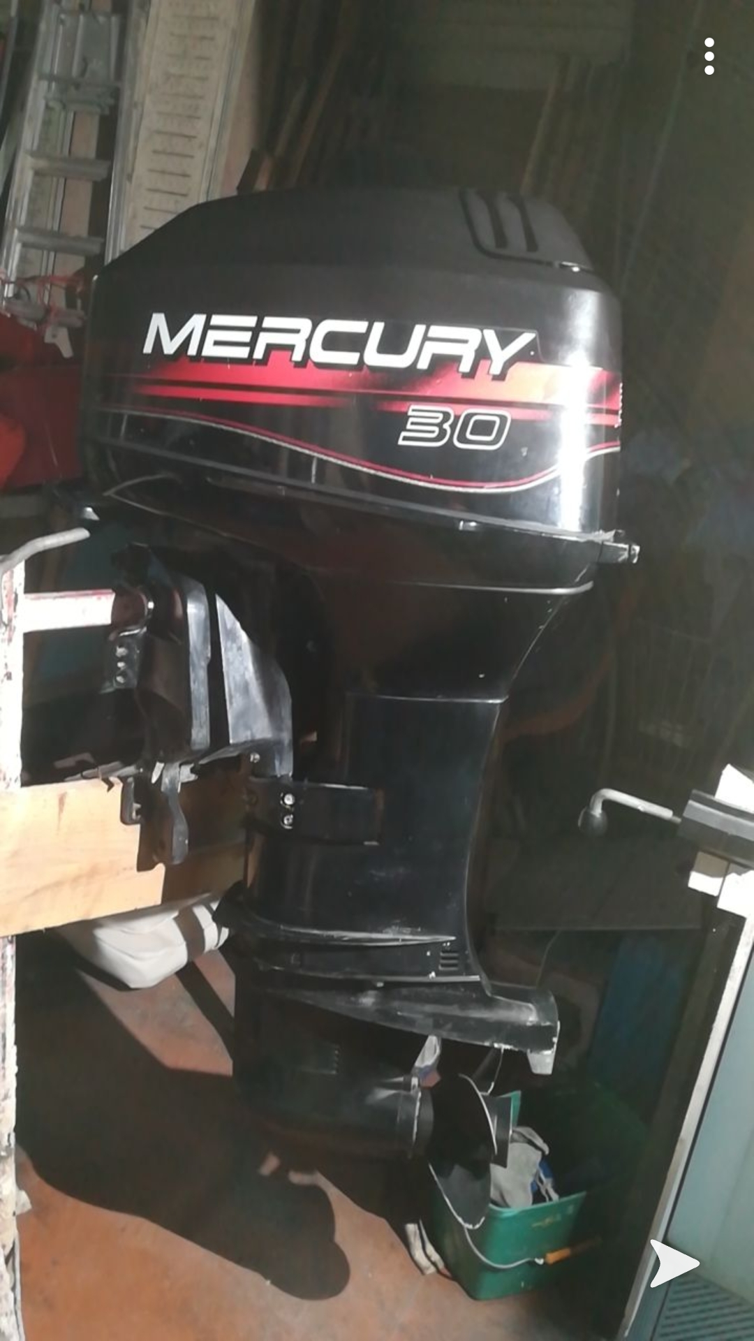

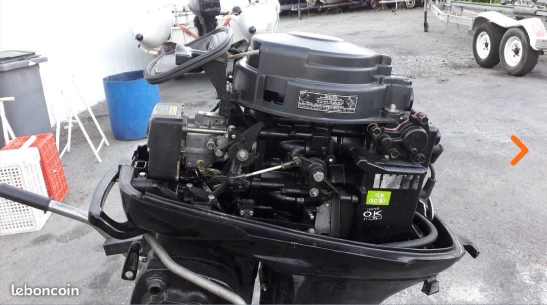

Pour les baande de plexi je ne les ai pas et ne savais même pas qu'ils y'en n'avaient. Je compte retaper ce bateau pour la pêche, je 'e vais pas faire de grosse restoration, juste un plancher plat à l' arrière et ajoutez un moteur à commande déporté. J'ai aussi commander une direction complète. Je vais mettre dessus un moteur 30cv mercury 2 temps (ce qui me semble suffisant pour la pêche en lac) d'ailleurs pouvez vous m'éclairer sur l'année de mon moteur et si il devrait être fiable sachant que je l'es acheter en magasin et qu'il a été réviser ( le moteur n'a u que 2 propriétaire. Je suis novice en nautisme alors désolé si j'emploie les mauvais termes
Bjr
A priori, il s'agirait de l' anneau d'étrave si j' ai bien compris
Pour info, j'avais abordé le sujet ici
http://www.discount-marine.com/forums/forum-remorque/quel-etat-votre-anneau-d-etrave
Et si pour ce bateau là, je n' avais pas changé l'anneau
sur un autre bateau similaire dont le filetage était
manifestement plus "fatigué"  , j'ai procédé au
changement complet de cet anneau d'étrave
qui peut se présenter de cette façon
A titre perso, je pérfère la série dite "étanche"
En général, bien que ce soit fixé à l' intérieur de la coque
par 2 écrous, il n'y a pas trop de raison pour que ça se dévisse.
En revanche, ce qui est éventuellement possible, ce serait
qu'avec le temps les écrous s'oxydent voir exemples
et en plus gros plan ...
A ce stade, il y a une possibilité qu'avec des efforts
de traction , ces écrous puissent casser  ...
Ce serait bien d'avoir des photos de près en gros plan
de cet anneau d'etrave, au moins vu de l' extérieur .
Normalement sous le pont avant ,l' espace est rempli
par des plaques de polystyrène expansé qui évitent au
bateau de couler totalement en cas de voie d' eau.
Je pense qu'il pourrait etre envisageable de poser à une
vingtaine de cm de l' étrave une trappe de visite .
Je ne sais pas si un modèle tel que celui-ci
http://www.discount-marine.com/trappe-de-visite-ronde-diam-197mm
serait suffisant pour permettre d'attraper les écrous
intérieurs  , voire éventuellement de tronçonner
les tiges filletées à l' intérieur de l' étrave pour
changer ledit anneau d' étrave.
Sinon, un modèle plus grand, tel que celui-ci
http://www.discount-marine.com/trappe-d-acces-rectangulaire-270-x-373-plastimo
devrait te permettre un acès facile ... Image
Je ne pense pas que cela pourrait affaiblir
de facçon critique le pont avant.

Bonjour et merci pour les
Message par Kev 73 »
Bonjour et merci pour les réponse je vais voir cette après midi pour faire un passage sous le tableau de bord car esthétiquement je préfère sous le tableau que sur le pont avant. Je prendrai ainsi des photos pour les poster.
