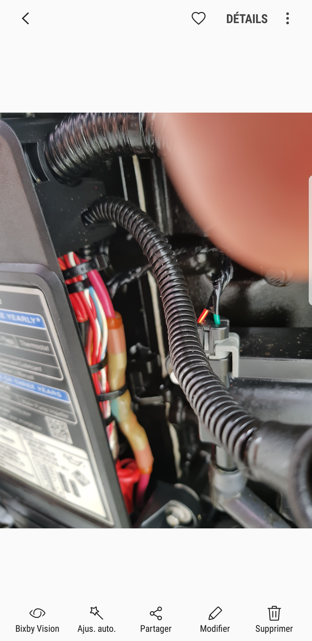

Merci pour l'info du regulateur dans l alternateur car je ne voyais pas la piece sur les schemas.
Par contre. Je pense que pour la phrase circuit ouvert, elément fusible il y a bien quelque chose. Sur le dessin de pièces detachees on voit que ce n'est pas un simple fil. Je continu mes investigations sur place cet aprem en testant sous le capot. Pas eu le temps la dernière fois sous la pluie.

En fait j'ai 2 batteries. Une
En fait j'ai 2 batteries. Une de service et une principale. Le chargeur 220v un cristec sps3 charge les 2 batteries en même temps au ponton. Je viens de faire ce week end une investigation. Avant le fil rouge sur le moteur, fil de alternateur, j'ai 12.5v, après presque rien. Le fil, voir photo, comporte un composant "fusible". L alternateur ne donne rien. 0 volts. Pas terrible tout ca.

Moteur sur batterie :
Moteur sur batterie : Uniquement la valeur de la batterie moteur à vide 12.5v en ce moment. Au bornes de l' alternateur, moteur en marche: 0volt. Le smartcraft afficheur au tableau de bord indique la même chose que lappareil de mesure, la tension de la batterie alors que le moteur est en marche.
Comme la panne semble venir
Comme la panne semble venir du boitier electronique ,mais qu'il s'agit d'une piéce couteuse il serait préférable de voir un mécano de la marque .
Le doute existe d'un mauvais contact ,mais rien n'est certain dans ce diagnostic.
