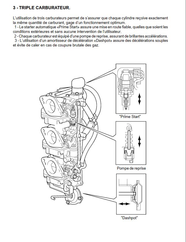

je pense que vous devriez vérifier le système de démarage sur le moteur
sur le coté des carburateurs qui permet de remplacer le starter (prime start)
pour le control de ceux ci le démonter vérifier la résistance avec un controleur en hométre si l'aiguille bouge c'est qu il est bon puis placer un plus batterie sur un des fils et une masse sur l'autre normalement la sorte d'aiguille devrait bouger
ci joint controls possible sur votre moteur

Bonjour, j'ai testé les prime
Bonjour, j'ai testé les prime start et ils fonctionnent correctement. J'ai oublié de préciser une chose dans mon message, lorsque j'ai retiré les anti-parasites, les bougies 2 et 3 étaient trés chaudes alors que les 1 et 4 étaient à peine chaudes, en espérant que cela puisse vous éclairer. Merci
