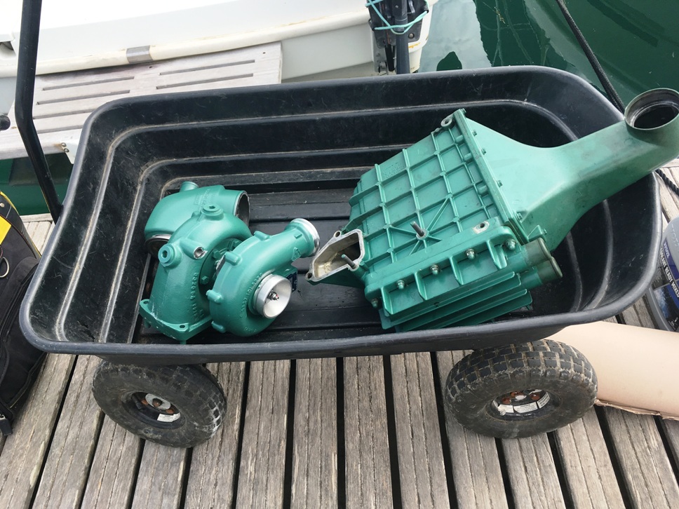

Je reviens suite à mon sujet,
Je reviens suite à mon sujet, j'ai bien remplacé le turbo à flot, aucun soucis particulier, si ce n'es la place.
Résultat hyper satisfaisant depuis, le caractère à changé, plus aucun trous à l'accéleration, un régale.
