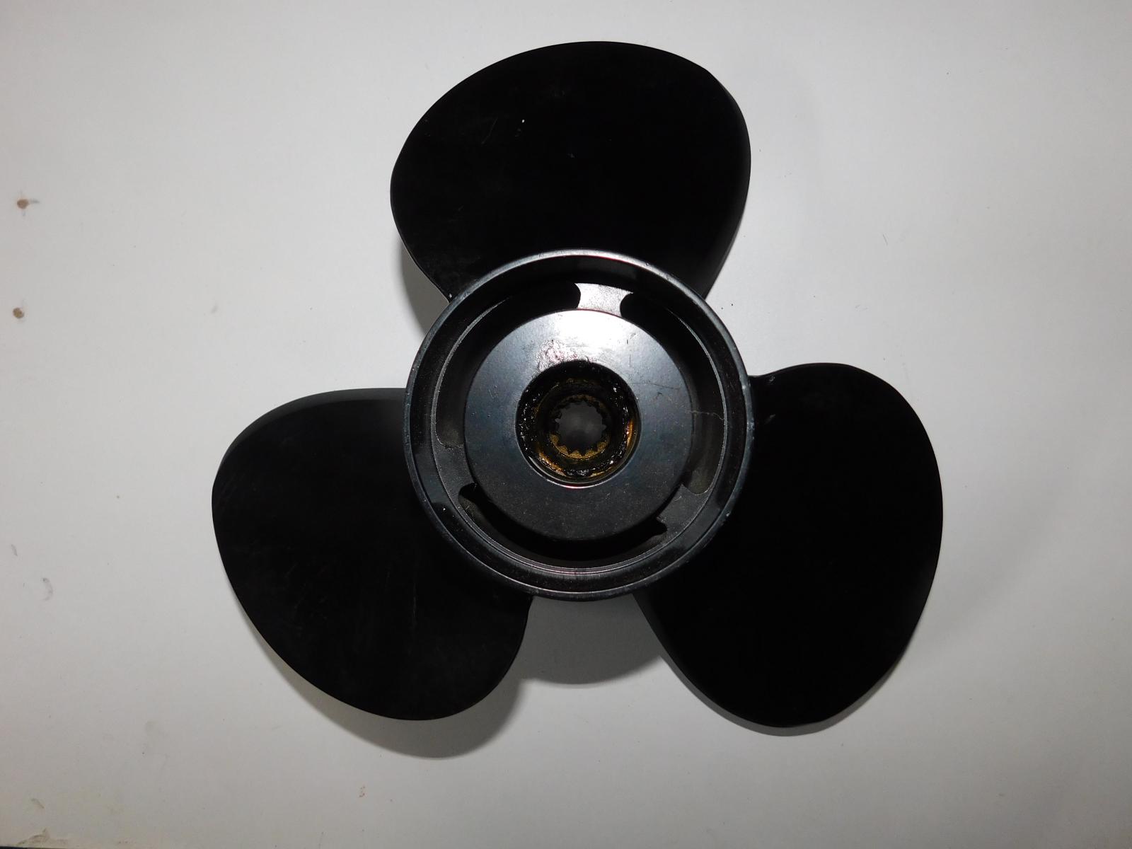

je possède un zodiac 4,9m avec un 50cv mercury big foot de 2004. L helice étant HS , j ai décidé de la remplacer,  cependant je n avais les referece de l ancienne helice. Je suis donc passé via le site Mercury pour le choix de n helice en fonction de mon bateau.
depuis son remplacement j ai gagné 7 noeuds mais cependant je ne peux dépasser les 4600 tours ,contrairement à 5600 avec l ancienne.
quelle helice devrais je mettre? Celle posé esposée 13 1/4 x 17.

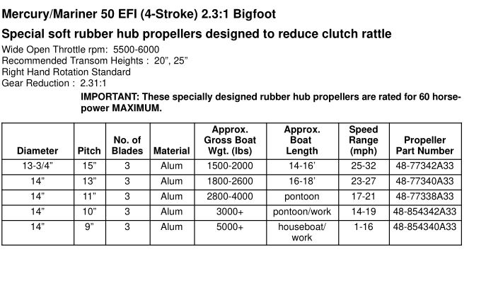

ci joint possibilitée de montage d'hélice

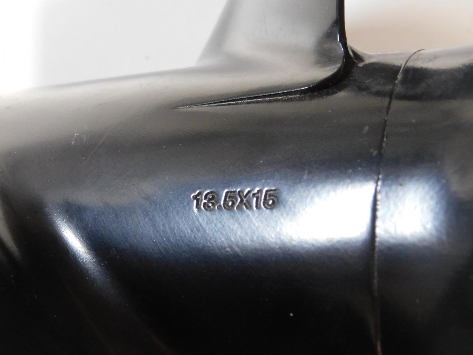

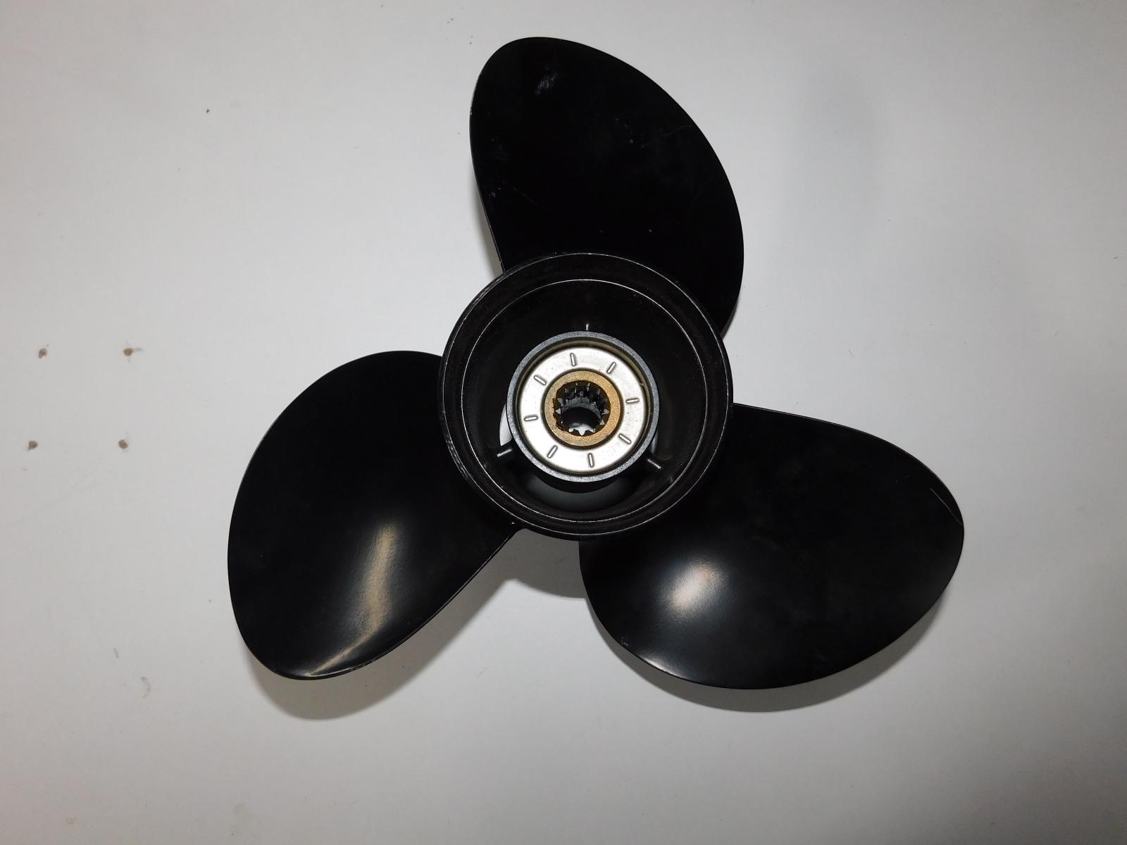

A titre perso, je suis en train de vider mon garage
et je viens de trouver une 13 1/2 x 15 que
j'avais acheté pour mettre sur un YAM F100A.
C'est une hélice SOLAS
( Marque sérieuse Taïwanaise ) .
Elle a du servir une fois quelques minutes pour
un essai et peut donc être considérée comme
neuve Image.
J'avais du la garder en hélice de secours dans
sa boite d'origine et ne l'ai pas utilisé depuis...
Au niveau des canelures, je ne sais pas si cette
hélice compatible YAMAHA, l' est également
pour une embase BIG FOOT MERCURY Image.
