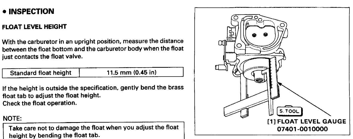

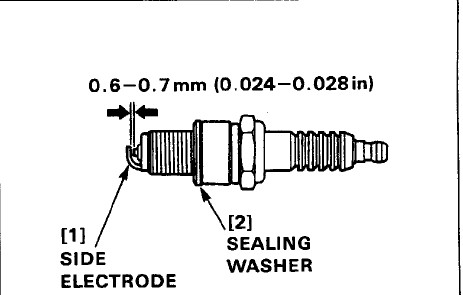

je proposais également le control de la ligne carburant (filtre ,pre filtre si existant,connecteur diverses
je vous mets quelques réglages
