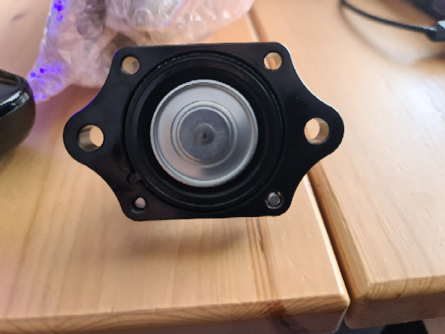

Voilà, les pompes et le joint
Message par telepat34 »
Voilà, les pompes et le joint de pipe d'admission sont reçues et montées.
Synchro rapide sans réelle application. le moteur tourne bien. Go pour une ballade.
Le ralenti rapide va bien puisque la traverservée des canaux de Sète impose 4  noeuds et zero raté ni modif de régime  pendant l'heure de promenade. Petit tout dans l'etang de thau pour pousser un peu. La vitesse de pointe semble un peu inférieure, mais ça reste subjectif sans gps posé et à 2 au mieu d'un. Peut être que le gicleur plein gaz de taille 128 faisait un meilleur mélange que le 132 aussi.  J'ai aussi du régler la richesse un chouilla plus ouverte pour un bon comportement du moteur, stabilité ralenti sans "pets" et retour ralenti.
A confirmer donc, mais je vois pas pour quoi ça remerdouillerait. Il faudra bien sur surveiller le décanteur, puisque ces pompes a essence à  clapets ont pas mal de parties métalliques, la moindre goutte d'eau sera destructrice.
Je pense aussi que le joint de pipe n'est pas prévu pour etre réutilisé, et j'ai démmonté 5 fois les cabus sans le changer, peut etre des remontées humides par là, puisque l'eau arrive dans la pipe, c'est mà que sont les anodes moteur, sur la pipe entre les entrées admission.

Le moteur tourne bien, la conso est bien à la baisse, la synchro n'est pas parfaite, mais rien de pénalisant, juste un ralenti pas parfaitement carré à chaud.
Je visiterai les pompes a essence en Aout pendant les congés, mais je ne vois pas pourquoi elles oxyderaient avec un controle du décanteur a chaque sortie.
