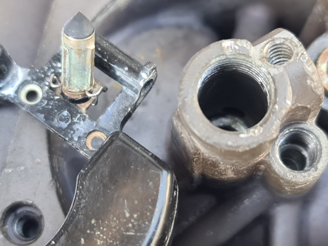

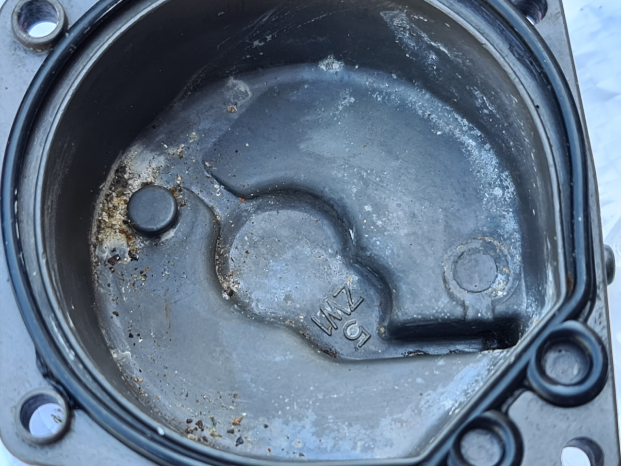

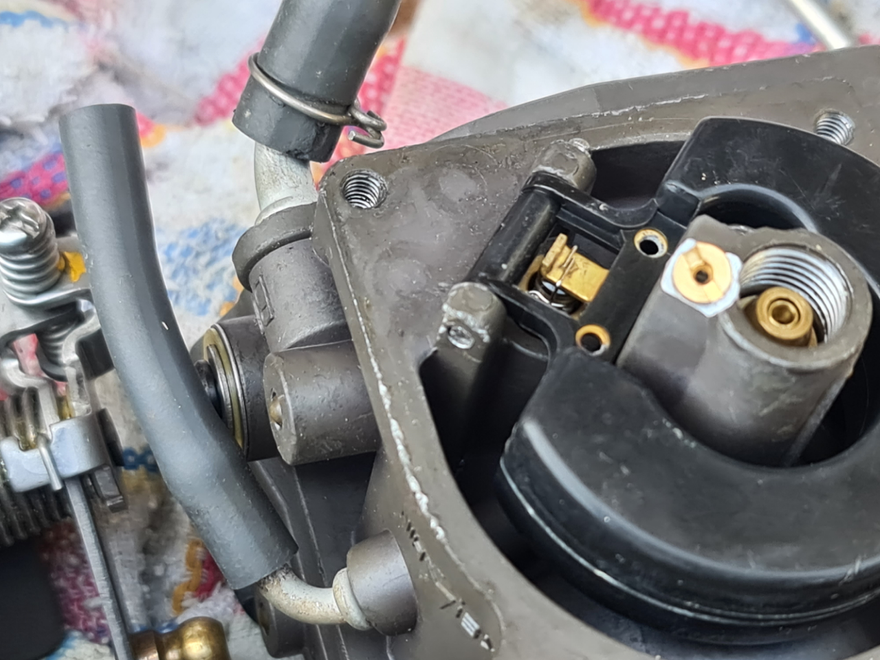

Il Tournait toujours aussi mal au ralenti malgré nettoyage et synchro, pas fait les ultra son, pas eru la possibilité. Cet hiver en décembre je fais un plein et petite ballade dans le port de sete . Puis comme pas prévu de rebouger je vide les carbus. Je retourne un mois après....tous les gicleurs hs...bouffés, les anciens, j'avais pas encore montés les neufs reçus du japon. Une espèce de mélasse gluante. Je nettoie, monte les gicleurs neufs, je refais la synchro mais c est toujours pas top au ralenti. Le cylindre 1 et 3 tourne mal ou pas....je peux débrancher la bougie sans baisse de régime....bref je peux naviguer mais pas top. Je re vide les carbus. Y a 2 semaines on sort .....tourne pas top comme d hab, je vide les carbus en partant. Hier aprem, je décide de retomber la rampe.....et c est beurk....2 carbus sur 4 sont bien crade, les gicleurs neufs déjà touchés, mais pas les 2 autres !!. La seule différence c est qu ils ne sont pas sur la même pompe à essence. Les 2 du bas crade et les 2 autres ras... le décanteur est neuf et a du passer 50l de carburant. Le filtre interne du moteur est de l été dernier et à du boire 150l.. .photos d un carbu crade et d un pas touché j ai meme galèré a sortir l émulsion sur les crades alors que demontés y a 1 mois et les autres sont tombés seuls. Avant d aller plus loin faut déjà que j éclaircisse ça. Le seul point commun en tre les é salissure, c'est la prise du Sp98 a la meme station carrefoour, je opense tomber aussi la pompe a essence 1. Photos des etats differents des carbus.

Exact....en plus avec un
Exact....en plus avec un filtre papier juste avant les pompes. Soit la.pompe 1 se désagrège, soit le.filtre... soit l essence même neuve est pourrie....mais ça ne touche que 2 carbus sur 4....

La conception des carbus y est quand pour pas mal. Car même lorsqu'on vide les carbus, tout ne se vide pas parfaitement. Le tube émulsion est isolé de la cuve, donc il y reste toujours un peu d'essence.

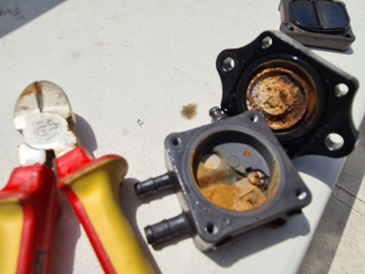

Bon passage rapide au ponton,
Bon passage rapide au ponton, d"montage des pompes à essence comme prévu....ben le présentiment était bon.
Completements oxydées, pleines de particules, donc les morceaux dans les carbus viennent de là puisque les filtres sont avant. J'attend donc les pompes avant d'aller plus loin. Je ne sais pas si c'est ancien, car j'avais trouvé trés peu d eparticules lors des démontages précedents pendants les éssais. La seule chose est cette essence déja citée, et l'utilisation de nettoyant carburation Facom, aurait il une action corrosive ? qui aurait acceleré le phenomene....On verra la suite des problemes aprés remontage.
