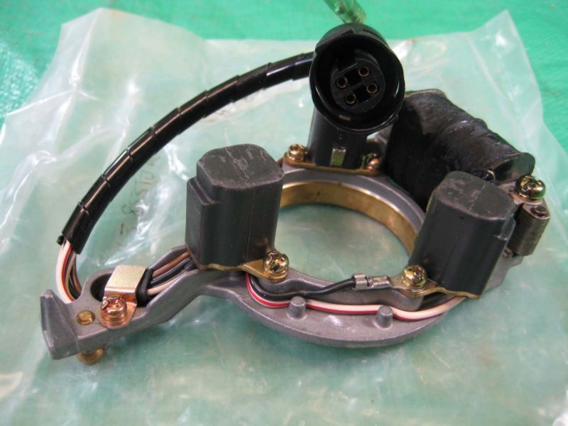

Sauf à ma grande surprise la références du plateau retrouvé dans les documents que vous m’avez envoyé ne ressemble pas du tout au mien, il ressemble plus à celui avec la référence 6H3-85510-A0-00.
Donc je ne sais pas si le volant magnétique que j’attends de recevoir va marcher, et je ne sais pas comment déterminer le model et l’année du moteur sans ca plaque d’identification ou numéro de série.
Auriez-vous des informations à ce propos ?
Dom
PS : ci-joint la photo du plateau magnétique identique à celui que j’ai sur mon YAM 50CV

 Ensuite  pour le stator Tu aurais du demander sur le fofo avant de le commander  car je pense que ton  moteur est de  bien avant  1993 et pas meme systeme de bobines  d'allumage,
