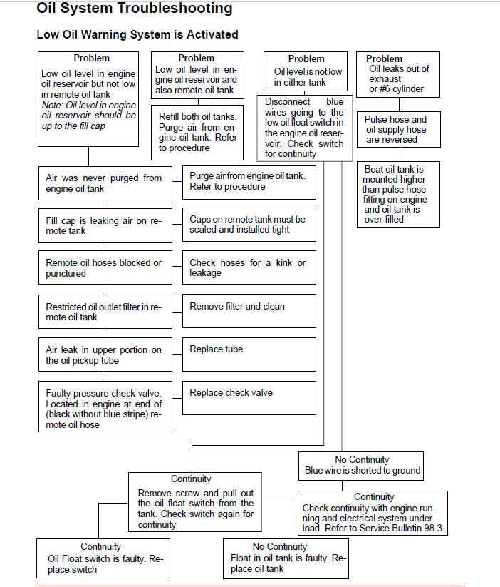

Bonjour, je possède un mercury mariner 2 temps 6 cylindres 135 cv de 1999
J'ai une alarme discontinue des que je tourne la clé malgré mes réservoirs d'huile pleins.
Voici deux photos de la sonde de réservoir, tout d'abord est ce normal que cette rondelle souple se balade entre le bouchon et le flotteur et sinon comment la débranche t on ? (semble t il fil noir a la masse et bleu au boitier électronique)

Si tu as 2 resevoirs huile
Si tu as 2 resevoirs huile chaque reservoir doit avoir son flotteur de niveau huile
Donc si probleme sur flotteur il serait étonnant d'avoir les deux flotteurs en panne
En principe en débranchant electriquement les fils des 2 flotteurs il n'y a plus d'alarme
sauf si probleme ailleurs ,
Donc a tester de débrancher l'un et ensuite l'autre ,
