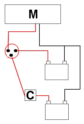

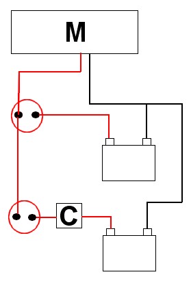

Salut,
Message par netdu »
Salut,
j'ai refait le circuit electrique de la batterie de servitude mais je ne l'ai pas encore branché sur le moteur.
ayant déjà une panne sur le moteur je préfére la garder en cas de panne batterie, ca me rassure surtout avec la famille à bord. la servitude alimente juste l'autoradio, les feux de nav et de pont et la vhf fixe. le sondeur est branché sur la batterie moteur ainsi que la pompe de cale
j'ai une des questions, je vais installer un coupleur auto, et ma question porte sur le coupleur de batterie, j'ai vu qu'il en font avec la possibilité de brancher 2 batterie mais le fait de basculer de 0 à 1 puis à both (ce quicré une microcoupure) ne craint pas pour le moteur (EMM).
Pensez vous que je mettent aussi le sondeur sur la servitude ?
Ci-joint deux schémas qu'en pensez-vous
Je peux installer le coupleur auto dans la cale ou ce trouve le coupleur (il y a à côté la batterie moteur ainsi que le reservoir d'essence)
