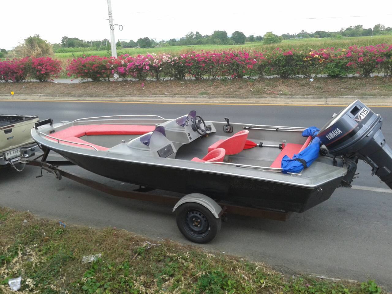

J'habite en thailande , je possede un "Bass boat" de 19" avec un moteur Yamha V4 de 115 cv.
depuis quelque jours , le moteur a un probleme, il demarre tres bien au quart de tour , tiens bien le ralentit , et navique bien en bas regime , mais des que je met les gaz , il "s'engorge" (mais ne cale pas , just beuhhaaaahh) , je peux donc naviguer que a tres faible allure.Parfois si je met les gaz tres lentement , petit a petit , il arrive a prendre les tours , mais sans aucune puissance...
