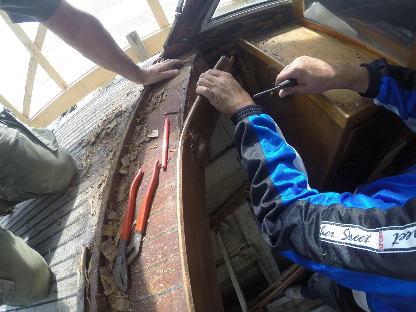

J'espère qu'on en viendra à bout samedi, je pourrais peut-être commencer à démonter les premières vis du teck qui compose le pont. Ce sera le premier gros chantier.

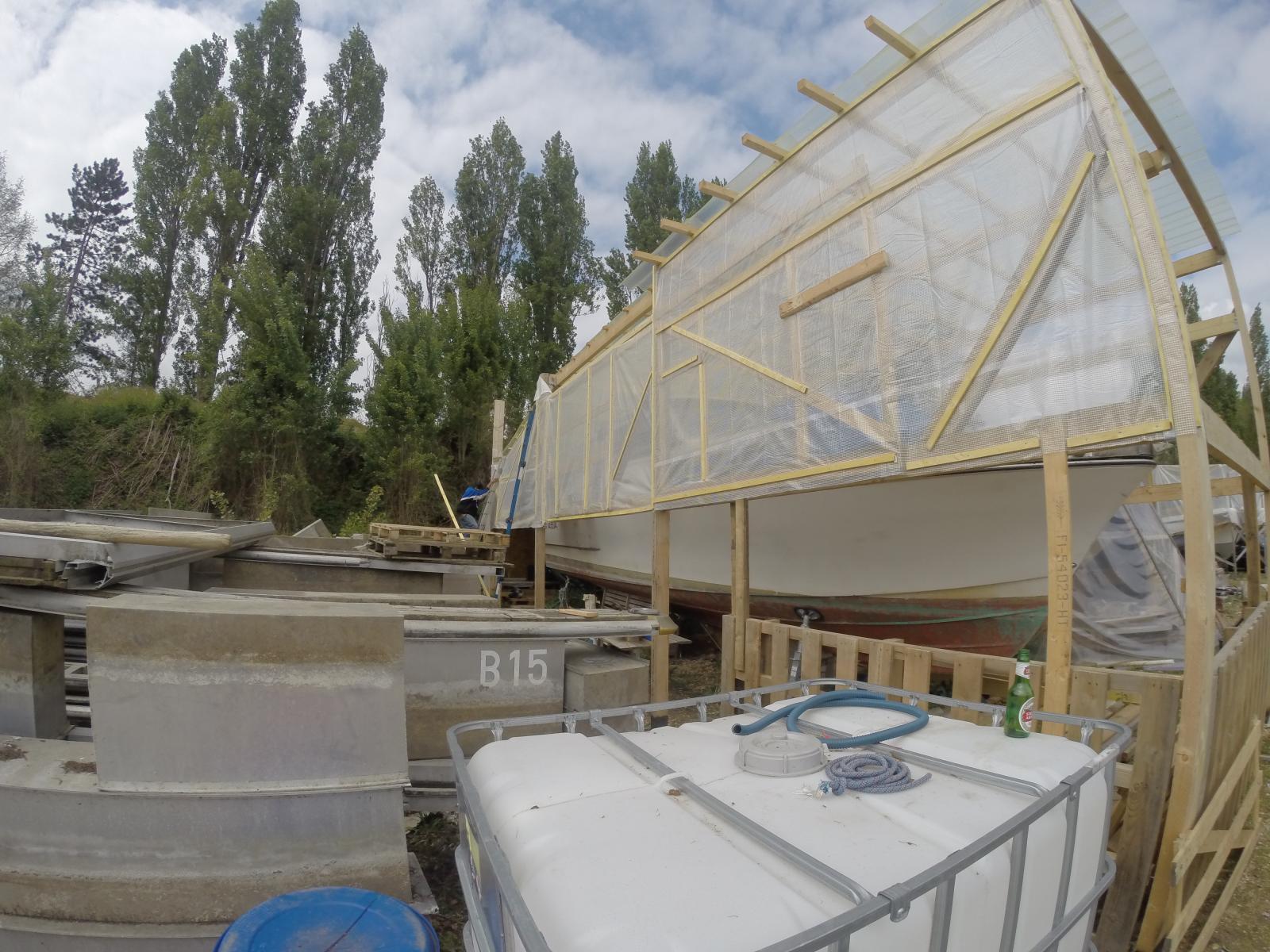

On a enfin fini la couverture de l'abri et commencé la pose des baches latérales. J'ai opté pour l'achat d'une grande bâche armée translucide pour pouvoir bénéficier d'un maximum de lumière même les jours où il fait moche.
Puis une bâche normale coté opposé et à certains endroits au ras du sol, histoire de servir de brise vue.

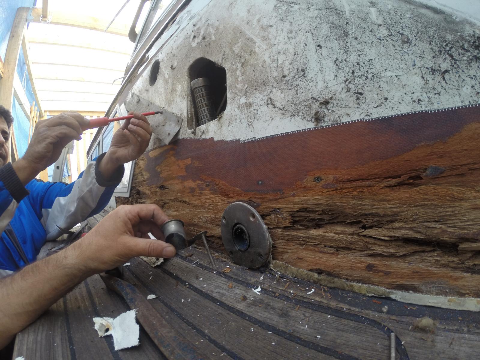

Le graal de la découverte est de démonter jusqu'à la structure du bateau.

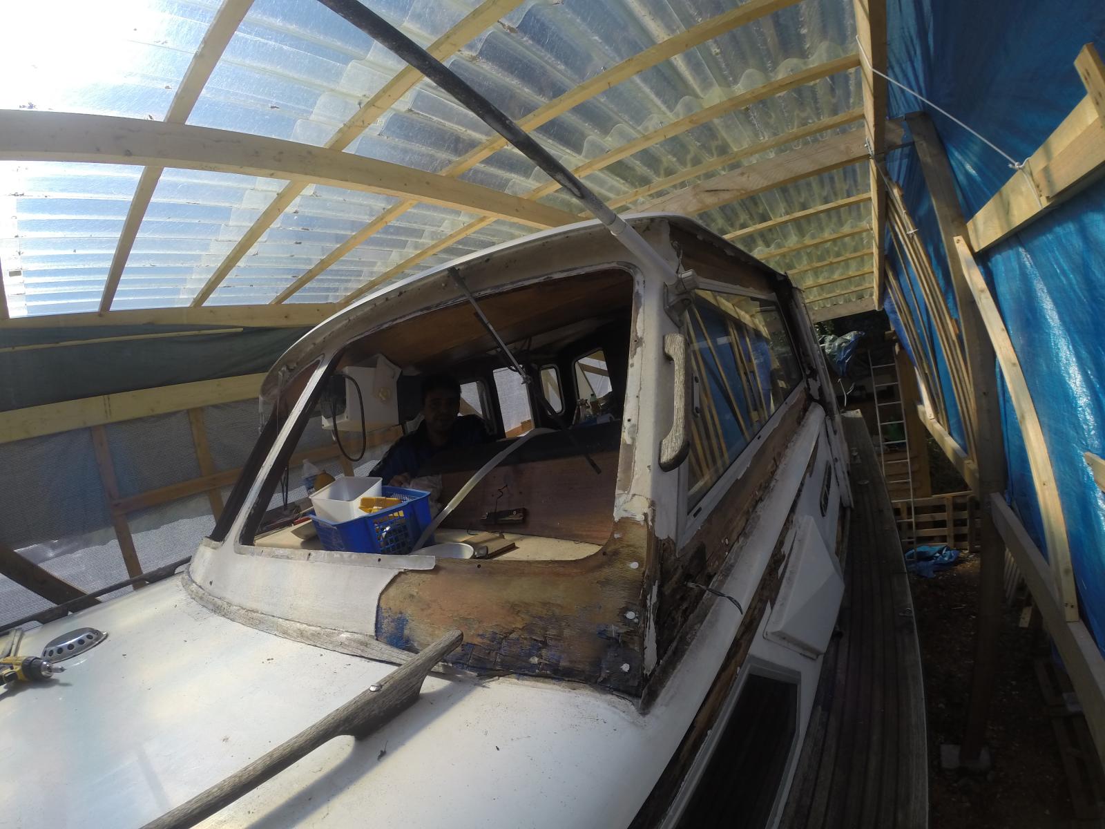

 Nous allons commencer par "virer" toute cette saloperie de toile de verre peinte qui cache tout le bois. Le but est d'essayer de trouver des parties saines (il faut chercher), avant d'attaquer le teck du pont.

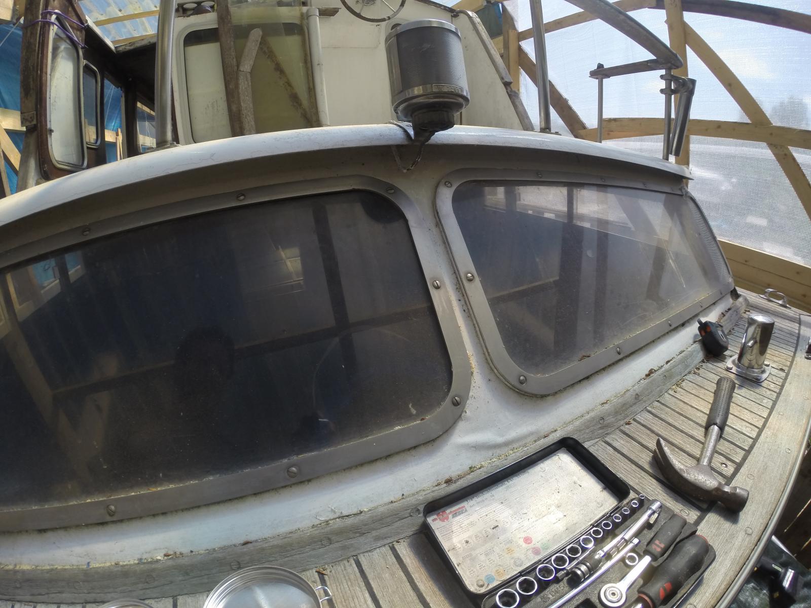

Le démontage des fenêtres de la cabine arrière + des 4 pare brises en plexiglass opaques fait partie du programme de cette fin de journée. Et oui, vous avez le plexi transparent et l'autre, celui qui ne l'est pas. Ils ont dût choisir ce dernier pour faire le bateau, tellement on ne voit rien au travers, on a du mal à croire qu'un jour il a été tranparent.
Voici la fenêtre arrière avant démontage, et 2 des PB après démontage.

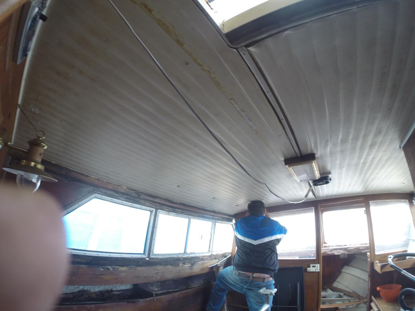

Le vaigrage du salon est enlevé également...

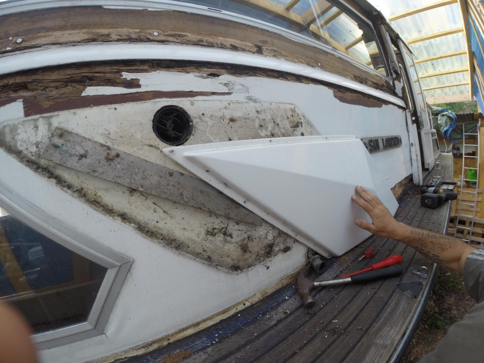

Puis on continue par le démontage babord du cache d'aération et de l'embout d'échapement du Webasto.

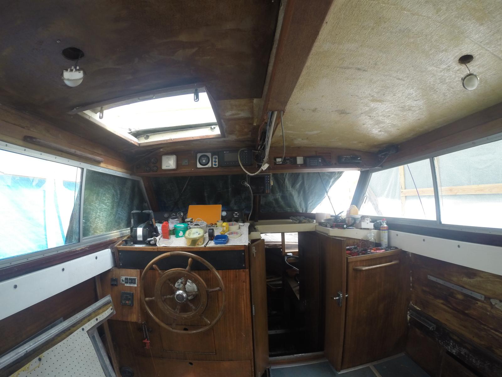

Une petite dernière pour vous montrer le tableau de bord du SAN LORENZO et une moitié du vraigrage de la timonerie qui a été enlevée aussi dans la foulée.

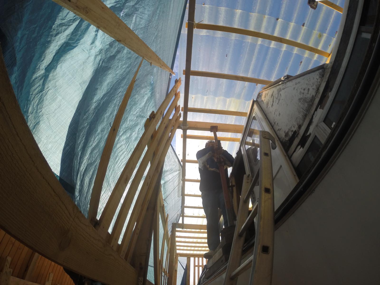

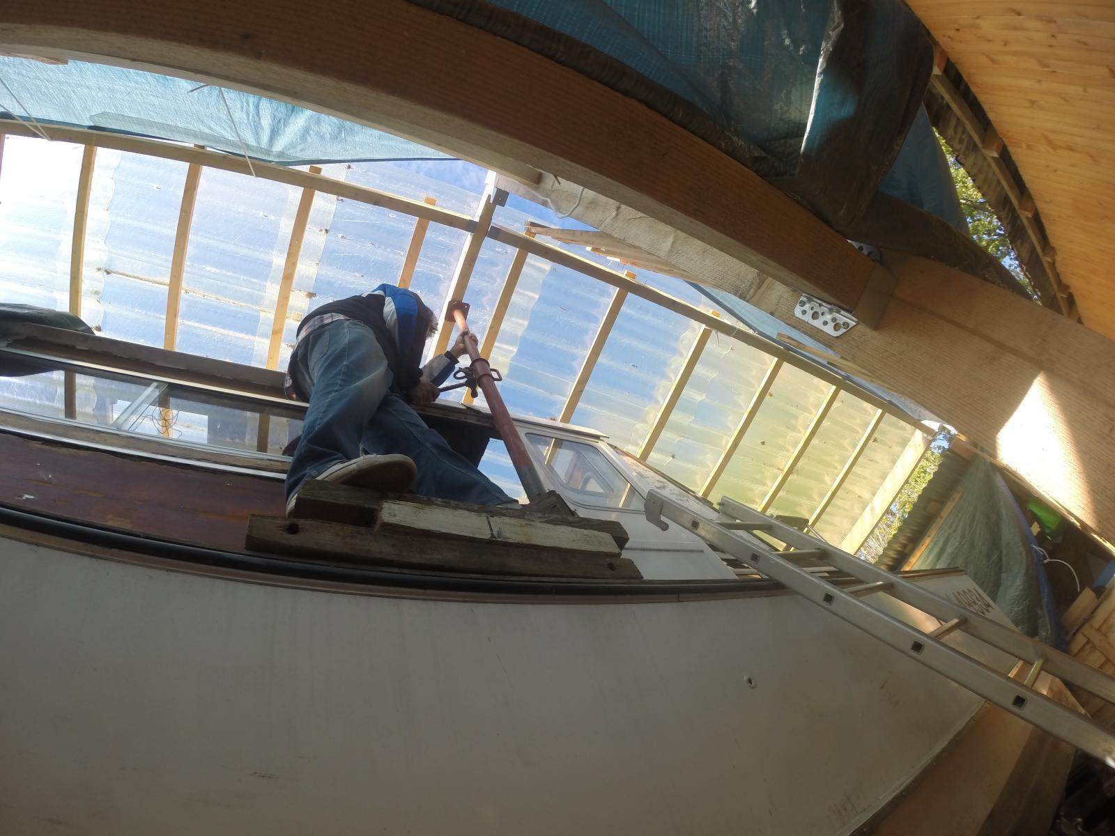

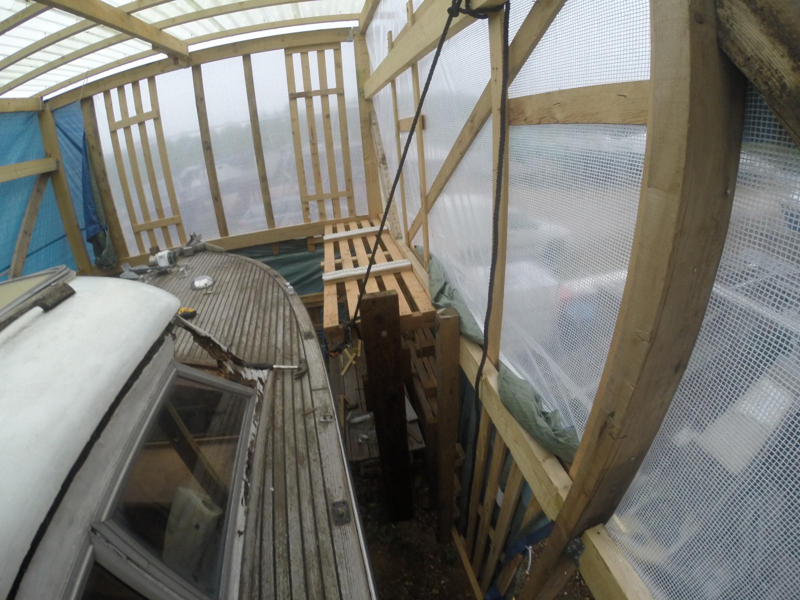

Voilà, la modification de la pente des plaques ondulées a été faite hier. Je craignait un peu le chantier car tout avait déjà été fait en sorte que l'eau de pluie ne rentre pas. Il a fallut défaire la fixation des baches tout autour sur le haut de l'abri, afin de pouvoir modifier la pente. Ca n'a pas été sans peine, mais tout s'est très bien passé.
Nous avons étayé d'abord pour monter l'ensemble du toit hors des sabots pour ensuite les descendre d'un coté et de les monté de l'autre. C'est un peu compliqué à expliquer Image, alors ci dessous quelques photos...
On en a profité pour faire une étagère pour stocker les pièces démontées
