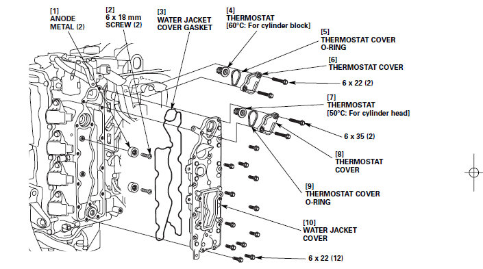

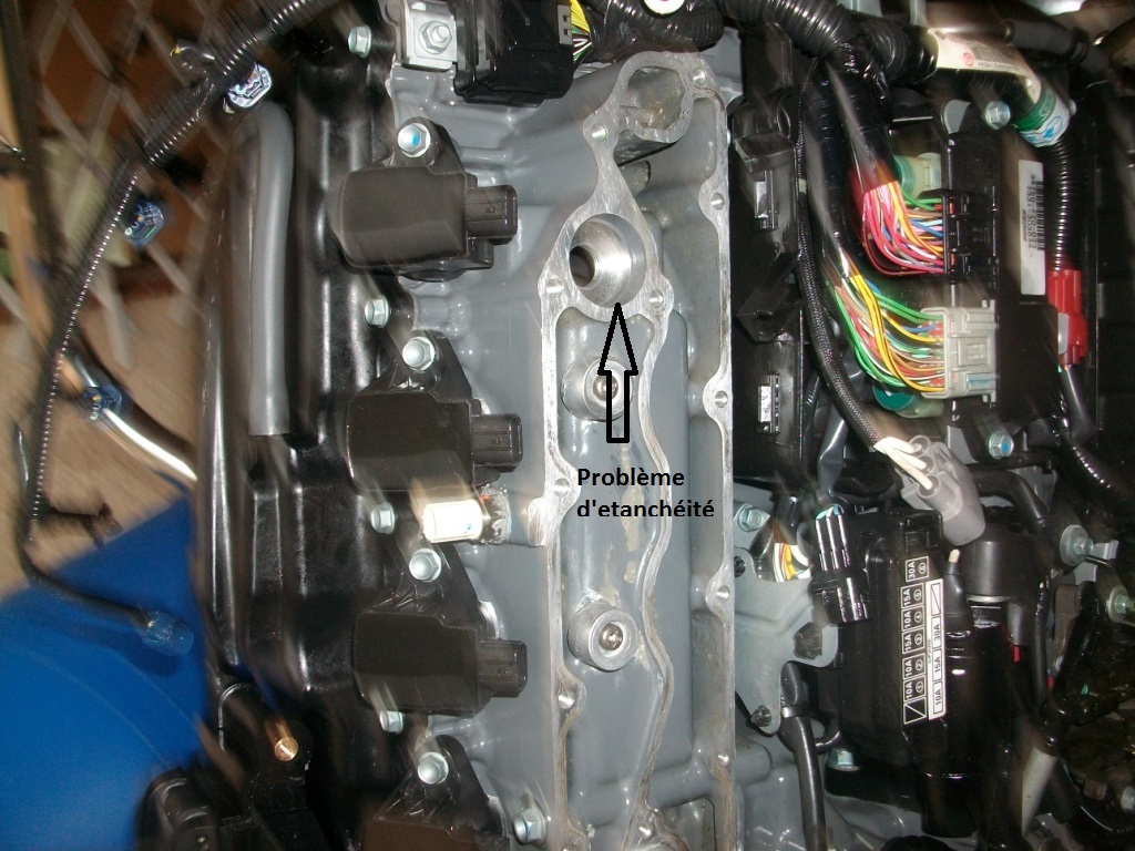

Effectivement faut se poser la question sur comment peut il y avoir de l'eau dans l'échappement...soit par inondation par l'extérieur comme précisé ci dessus,
ou par l'intérieur en mettant en cause l'étanchéité entre échappement et couvercle chemise d'eau (water cover jacket)où il y a les anodes internes. Le joint est peut-être HS (Water jacket cover Gasket)

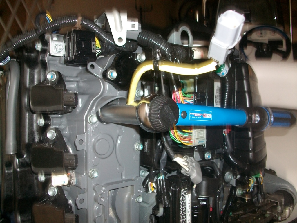

Pour la clé de démontage de la sonde:
la douille pour demonter la sonde, c'est la D146A de Facom qui faut un peut meuler à l'exterieur afin qu'elle rentre bien dans l'alesage du couvercle (water cover jacket)
Donc la sonde se trouve derriere le cache de la partie eau de la plaque échappement , le tube chromé avec cabochon noir ,
faudra démonter la plaque pour remplacer le grand joint genre torique, par contre la sonde a son propre joint ,et le bout de la sonde est dans la partie échappement ou il ne doit pas y avoir d'eau ,

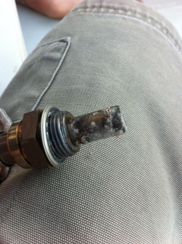

est ce que c est bien celle
est ce que c est bien celle la la fameuse sonde
Sur la photo c'est bien une
Sur la photo c'est bien une sonde lambda ,elles sont bien différentes des autres sondes,
les LAMBDA ont toutes la meme forme ,idem sur ma citroen sur le collecteur échappement et sur mon scooter honda sur la tubulure échappement , la sonde lambda est toujours positionné sur un conduit déchappement et donc suivant la température des gazes fait varier le mélange air/essence,
C'est pas grand chose de la démonter et controller et si elle est enrobée de sel comme sur la photo
