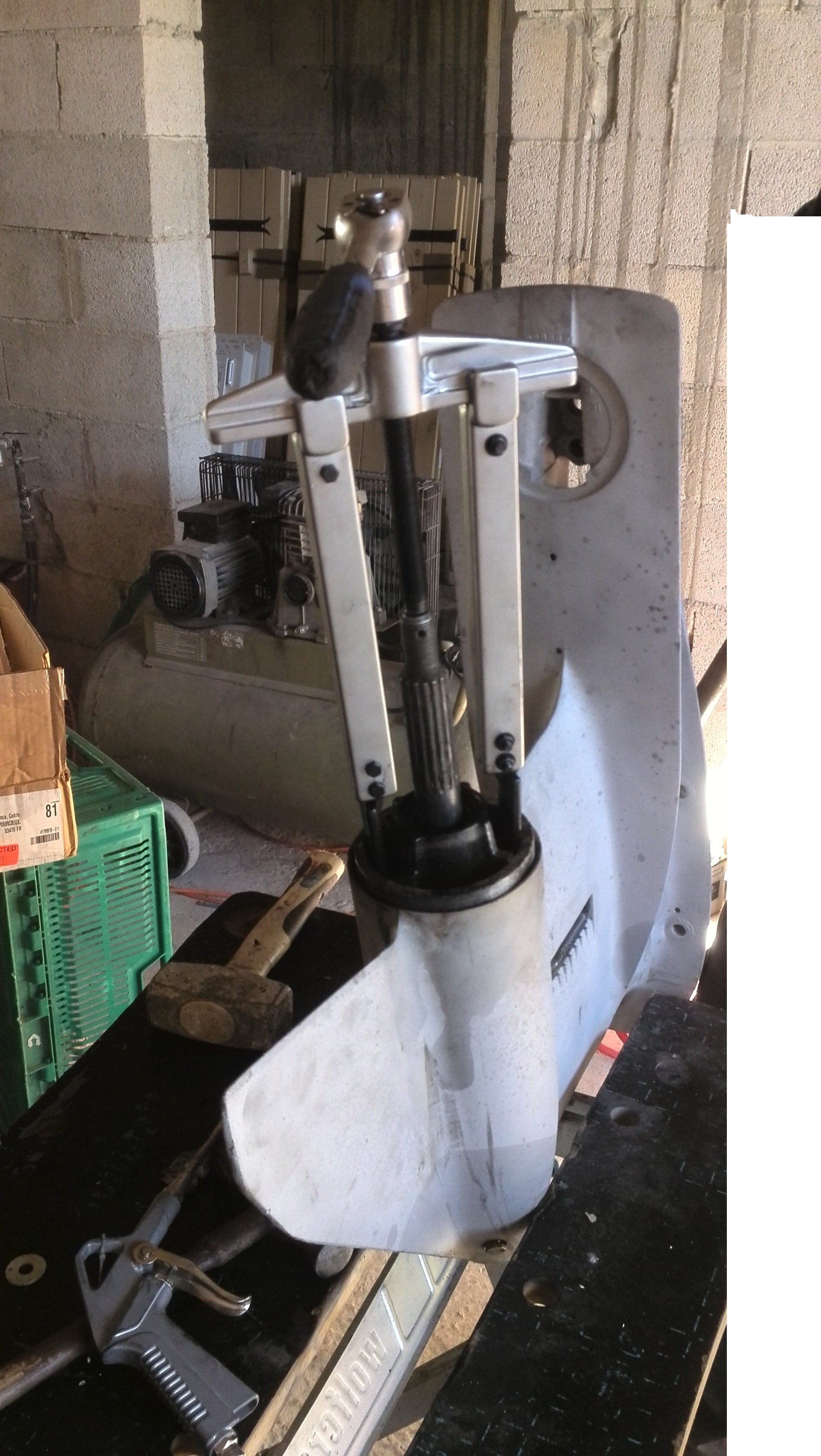

Je suis passé , voir le mécano d'Albigny ( pour info RS nautique), ce matin , pour l'instant il n'arrive pas à sortir le diabolo , il va le chauffer un peu et réessayer , donc je suis toujours dans l'attente de son "regard"

va falloir qu'il chaufe foort car pour l'enlever c'est la galere des fois deja vecu sur un 175 evinrude
je l'ai fait sur mon yamaha v4 et je peu te dire que j'ai chauffer au lance flame avec extracteur que du bonheur courage pour la suite j'espere pour toi que ca sera que des pignions.

bon , je suis bon pour une embase d'occasion, le mécano n'arrive pas a demonter l'embase même en chauffant , il m'a donc dit de regarder ce que je pouvais trouver .

Comment est la fixation de
Comment est la fixation de ton diabolo ?
2 Vis ou une bague qui rentre dans le diabolo ?
Si c'est la bague Inox elle est trés souvent indévissable car soudée à l'alu par le sel , faut la casser avec une bonne meche à la perceuse
Et ensuite il faut vraiment avoir l'arrache spécial (Yam) pour extraire le Diabolo en chauffant mais pas de trop
C'est un travail délicat ici meme le concessionnaire YAM le fait faire dans un atelier spécialisé
Merci Goby , c'est
Merci Goby , c'est effectivement le modèle a bague
Mais bon , je vais chercher une embase d'occaz , ce sera plus simple

En esperant que l'arbre de
En esperant que l'arbre de transmission ne soit pas torudu ou vrillé car 200 cv qui se bloque ça doit avoir des repercussions a cause de l'inertie
