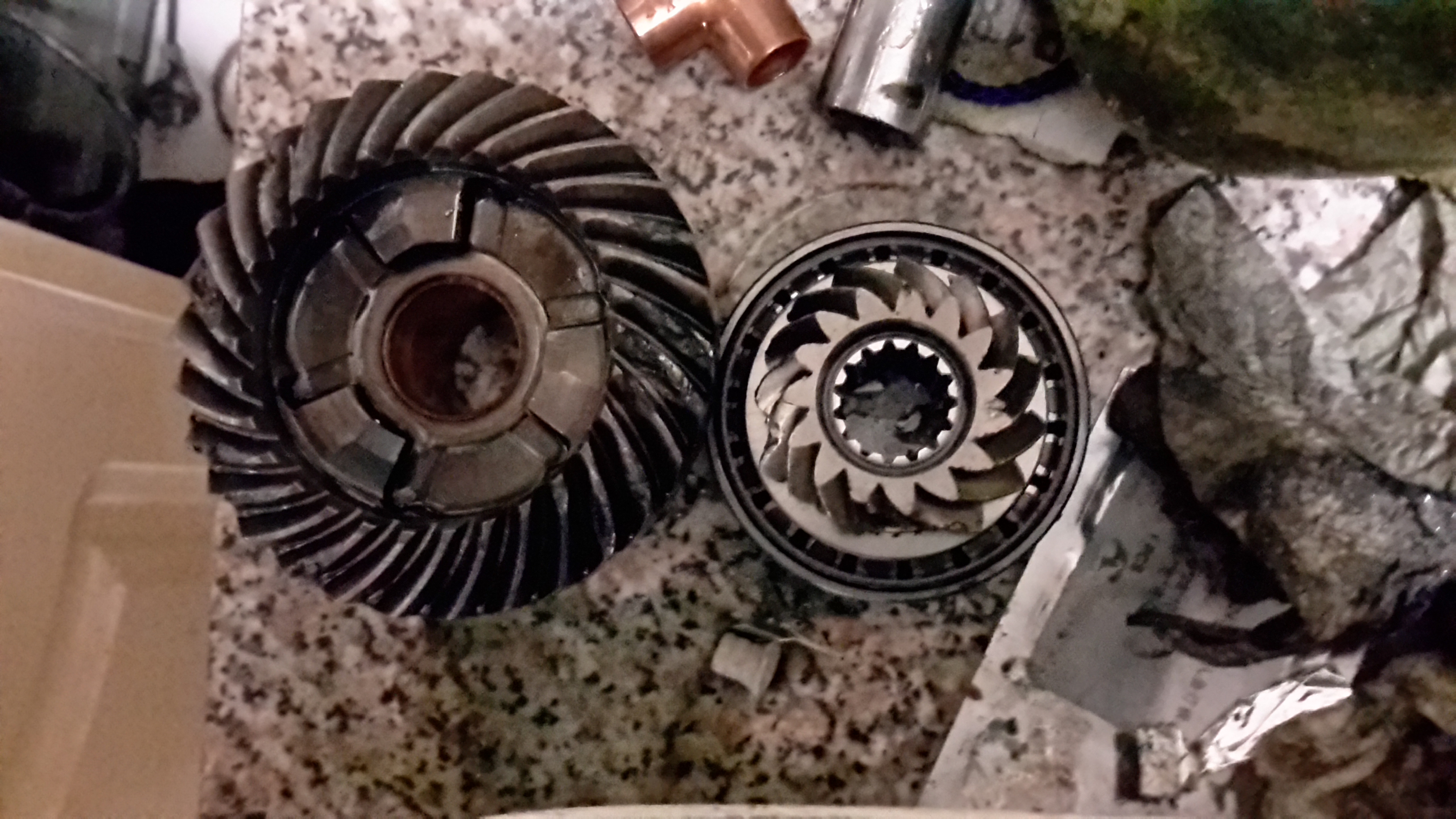

Fuzz
Inscription : lun. juil. 28, 2014 8:58 am
Voilà l'objet du délit
Message par Fuzz »
ceci explique cela
Rocca Century - chrysler 75cv
Merci pour le retour
Message par goby »
Merci pour le retourImage

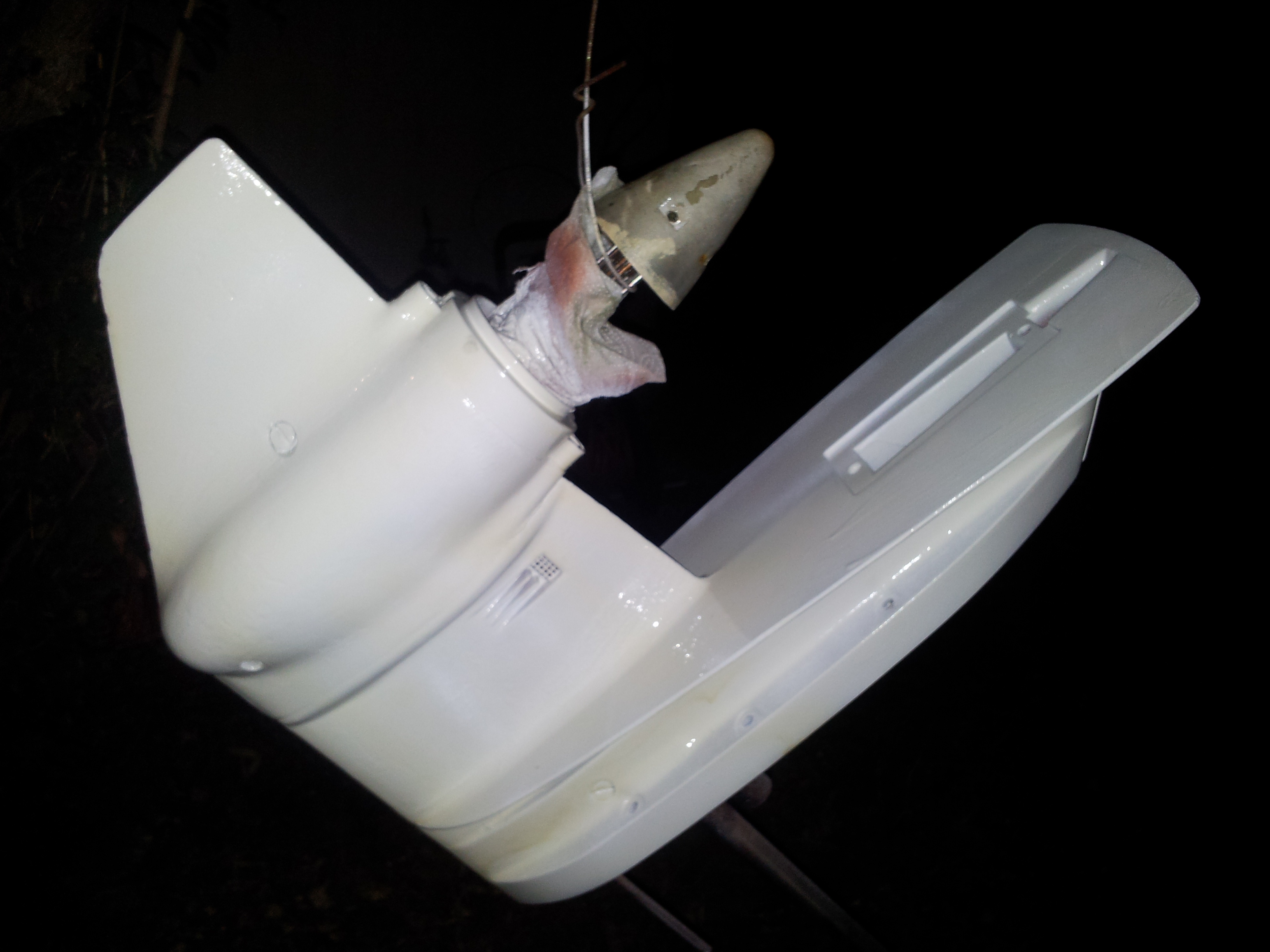

Deuxième pignon reçu aujourd
Message par Fuzz »
Deuxième pignon reçu aujourd'hui.
Ouf!
voilà l'embase remontée avec les nouveaux pignons dt leurs roulements
Une petite peinture et hop plus qu'à faire le plein d'huile et c'est reparti
