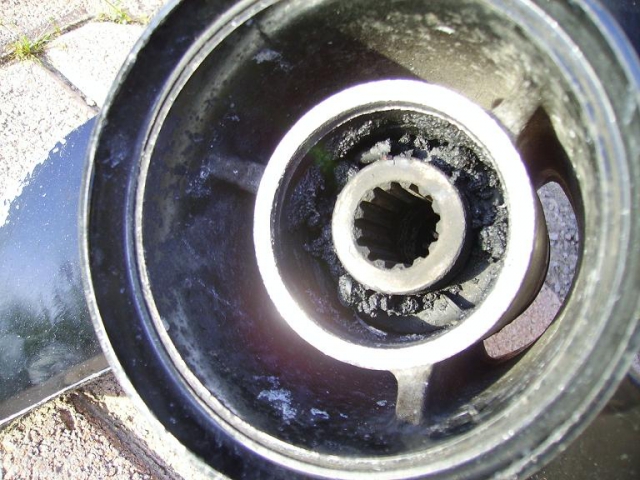

Si les carburateurs
Si les carburateurs s'ouvrent en plein, que l'hélice n'est pas dénoyautée (moyeu caoutchouc arraché) voir photo, reste à voir la hauteur du moteur sur le tableau AR , et surtout si la double coque n'est pas pleine d'eau. Trois nœuds, c'est la vitesse du bateau avec juste la marche AV enclenchée sans accélérer.

Si le moteur monte dans les
Si le moteur monte dans les tours, fais-toi prêter une hélice, car toutes les symptômes que tu décris ressemblent à un dénoyautage d'hélice dés fois, c'est très dur à voir et à la main l'hélice ne tourne pas sur son moyeu.

en effet, si le moteur
en effet, si le moteur "hurle" c'est donc qu"il prend ses tours, donc comme Jerattous, je dirais que çà ressemble à un dénoyautage!
