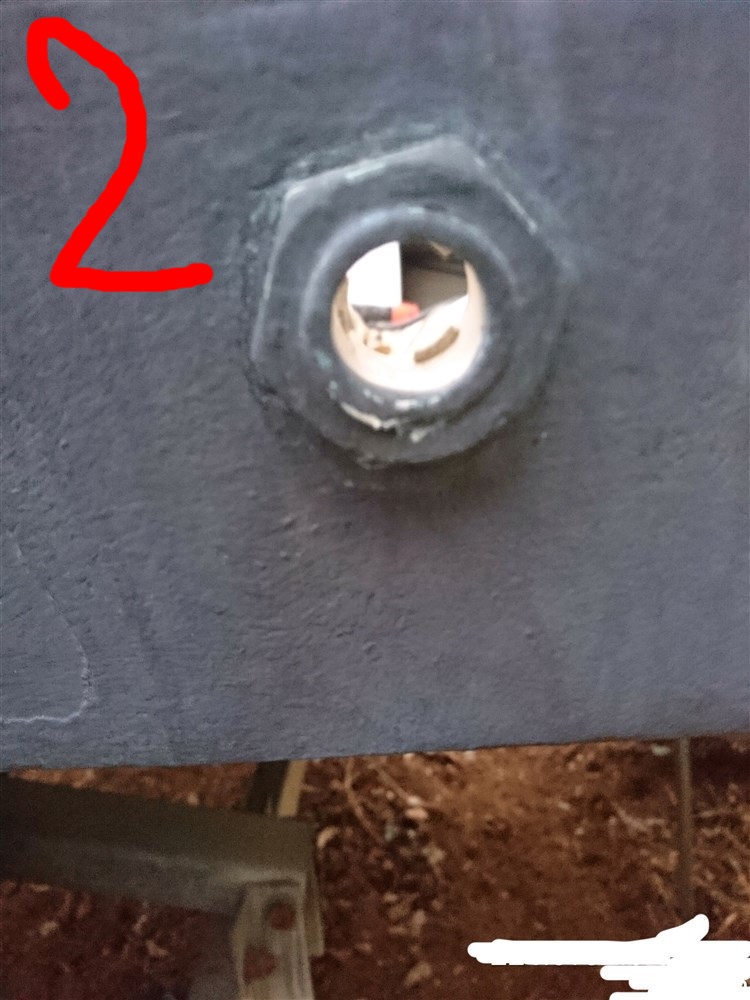

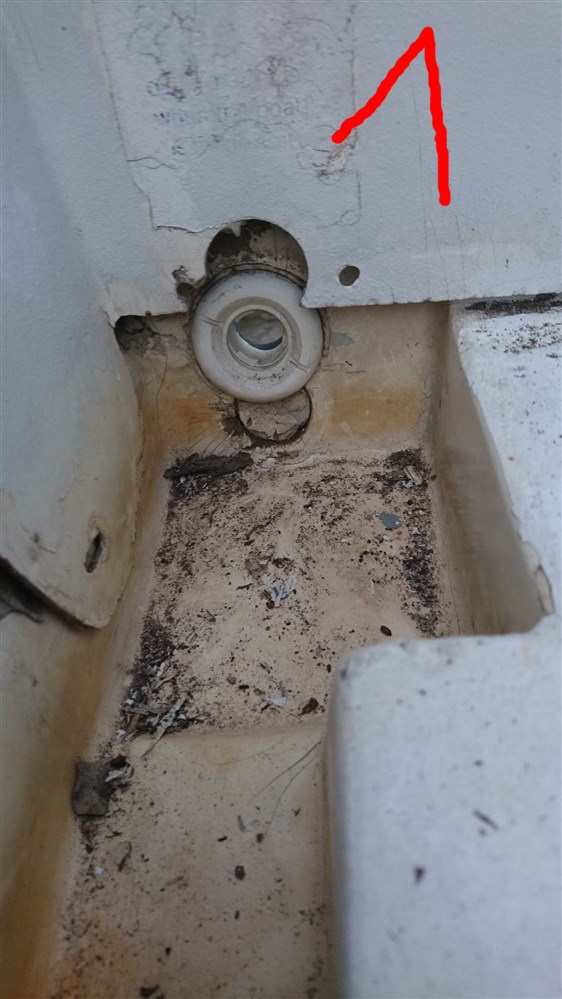

mon rio 450 cross prend l eau par les 2 bouchons arrieres ( voir photo 1 et 2)
on peut voir qu ils ont deja ete bricoles par un precedent proprietaire
d une facon ou d une autre je compte les boucher definitivement

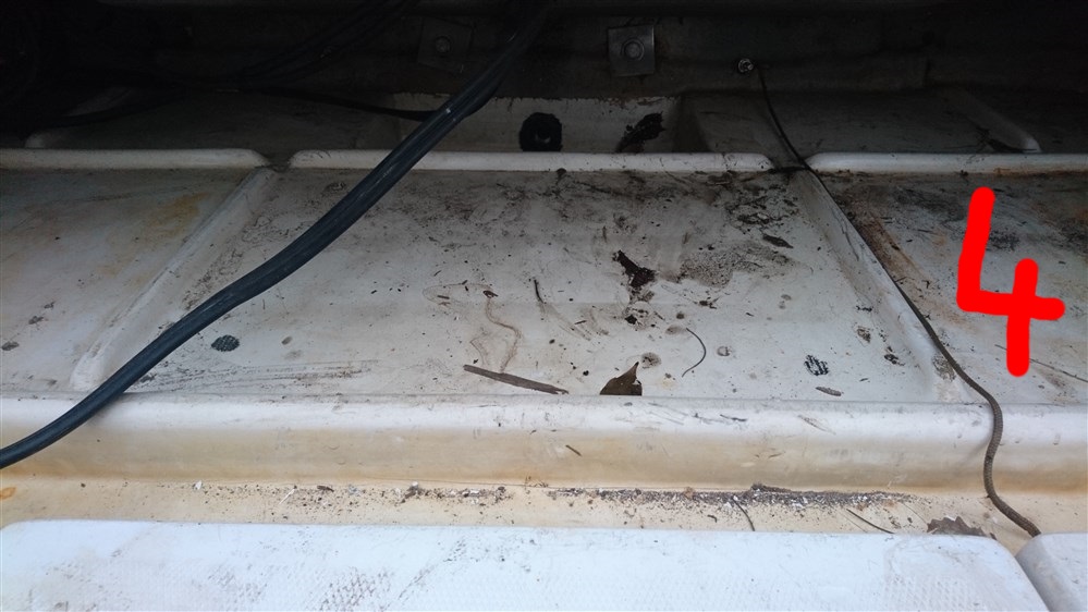

oui mais voila si je souhaite rincer le bateau par ou faire partir l eau ?
on peut voir que la trappe de vidange a l arriere est precedee par un plancher plus haut qui empeche l eau de s evacuer a l arriere et tombe dans la grande trappe au milieu du bateau et y reste

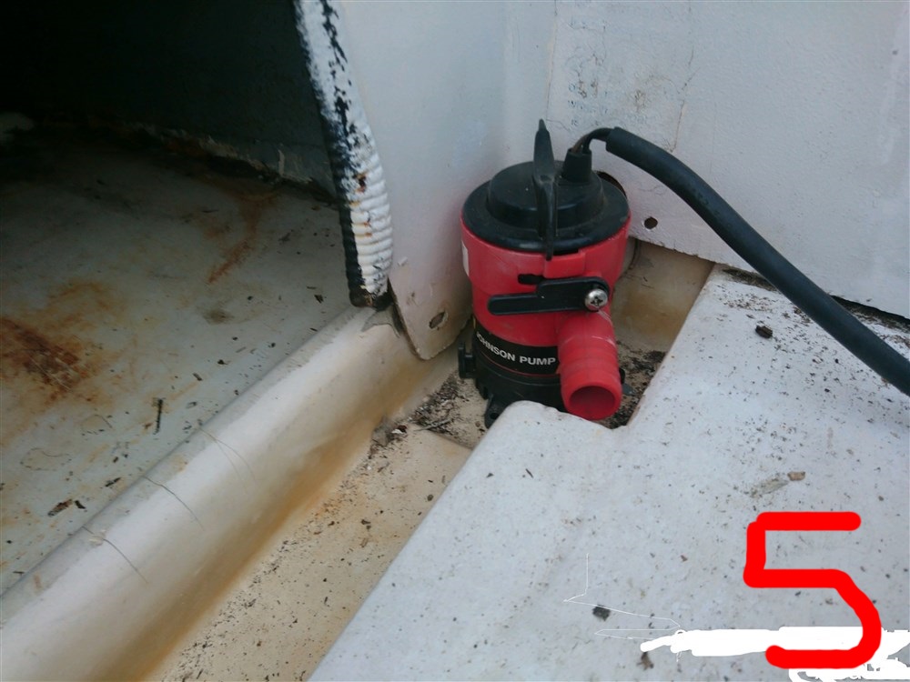

peut etre la solution de la pompe de cale comme en photo 5
​je suis preneur de toutes les idees car les 2 vides vite sont en position ouverte des rempli vite
merci de votre aide

il y a des bouchons à mettre pour la navigation
ces evacuations servent pour le stationnement à quai
s ils ne sont pas bouchés en navigation c est normal que le bateau prenne l eau
c est aussi idiot que l ancien propriétaire les ait repercés plus haut car cela rend inopérant le système
maritimement,
fabien
personnelement j enlèverais les  2  vide vites
percerez a l ancien emplacement pour y mettre des vide vites neufs donc plus bas
par contre je ne vois pas à quoi sert la pompe électrique placée trop haut
je pense plutot à l intérieur du bac comme ci dessous
bon courage

C'est étrange cette modif du
Message par telepat34 »
C'est étrange cette modif du coffre arriere ! normalement il est quasi clos, juste une legere ouverture sous le banc. La petite fosse au fond de ce coffre recueille le peu d'eau qui passe sous le banc ou l'arriere pour y être ecopé. Si le proprio a du remonter les auto videurs sur les flancs, soit le bateau est vraiment trop chargé à l'arriere, soit la double coque est pleine d'eau. La cale centrale est pas terrible, l'eau y rentre trop facilement pendant la pluie ou lavage...je suis en reflexion pour l'empecher, en effet en cas de remplissage trop important à quai, le bateau s'enfonce et les autovideurs sont trop bas. Aprés peu de risque, cet été un bouchon à cassé en peche, on s'en est aperç lorsqu il y avait déja 2 cm d'eau parttout, la cale pleine....et trppe de visite pas étanche dans la cale...200l d'eau au total, le bateau a trés peu enfoncé, et comme on péchait en dérive, on s'en pas rendu compte...

ok mais si je leve les 2 vides vite et que je les installent   en dessous a l emplacement d origine  je vais avoir un sacre trou a boucher
avec quoi et comment le faire etanche
de la resine polyester conviendrai t elle ?

Pour les autovideur du votre, je demonterais tout, rebouchage de l'ensemble à la choucroute et polyester+topcaoat par dessus, puis repercer les bons trous au raz du canal d'évacuation.

bon je recapitule
Message par JABRON »
bon je recapitule
j enleve tout l ancien trou rebouché + le vide vite du dessus
je rempli tout avec de la choucroute
ensuite une feuille de fibre pour bloquer la choucroute
quand tout cela est sec je ponce puis je met le gelcoat
quand tout est bien sec je fais un trou au plus bas et je fixe un bouchon de ce style
https://www.ebay.fr/itm/NABLE-RONDE-COMPLETE-PVC-NOIR-EXT-50-MM/182003696666?hash=item2a6044041a:g:2RAAAOSwUV9Wp2a4
au fait le bouchon se fixe a l exterieur ou a l interieur ?
est ce que ma procedure generale est bonne ?
