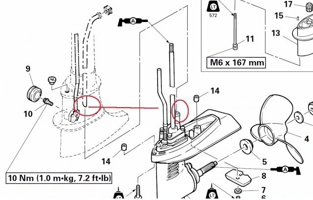

Quand tu as remis l'embase tu as fait attention de bien rentré la canelure qui fait monté l'eau dans les circuits !!!!? ;)
Tu as quoi comme moteur je peu peut-etre trouver le schemas ...?
Je t'ai mis un schema d'exemple Yamaha 4cv et je t'ai entouré les deux côtés qui doivent ce rejoindre a la liaison quand tu mets l'ensemble ... juste par emboitement

Ben en fait, quand je déboite l'embase, et que je la ré-emboite, il y a deux choses qui doivent correspondre, l'arbre qui s'enclenche en haut et un tube à eau qui s'emboite, mais je ne vois rien d'anormal...
je vais voir, je vais redemonter et remonter l'embase d'origine ( courte ) et je re-essaye...

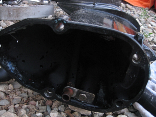

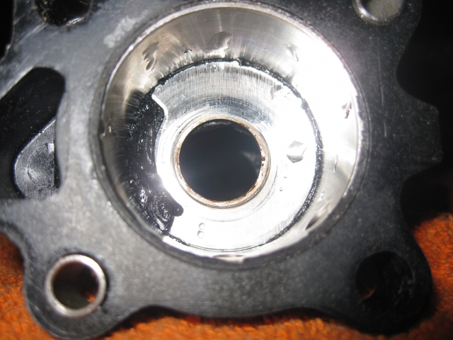

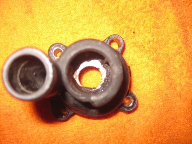

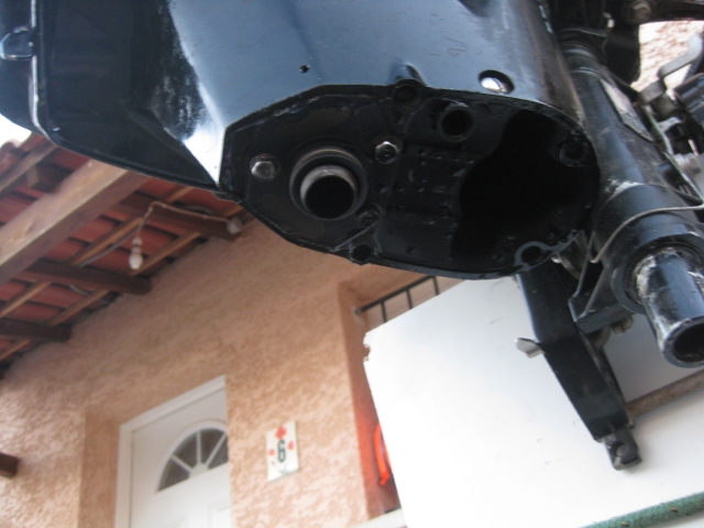

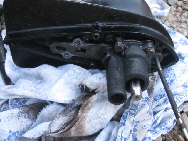

Voici 3 photos une fois que je démonte :

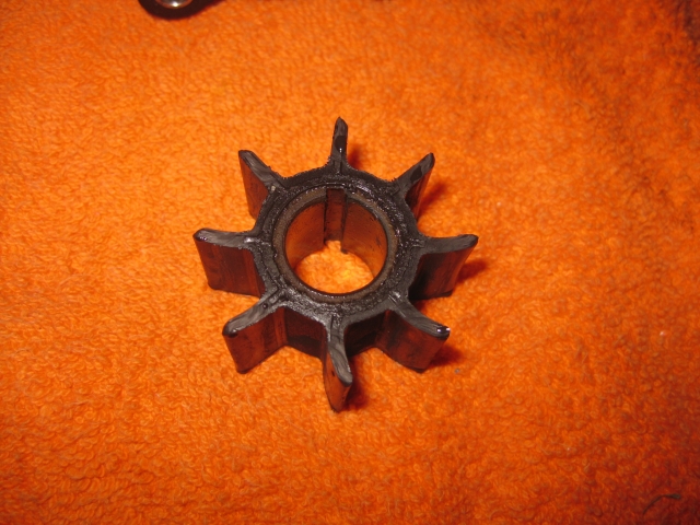

Je viens de démonté
Je viens de démonté l'embase "neuve"...
Et j'ai des doutes sur la turbine et ce qu'il va autour ( je pense que le drouet est bon )
pr contre, on dirait que la piece dans laquelle il se loge est cassé, idem du coté ou entre l'arbre.
Je vais demonter l'ancienne embase pour comparer
Je suis étonné d'ailleurs car sur la nouvelle embase, l'arbre vient tout seul alors que sur l'ancienne, je ne peux pas l'enlever...
Le tube ( sur la piece en plastique a coté de la ou rentre l'arbre ) dans lequel rentre le tube dans lequel l'eau monte n'a pas d'issu, comment l'eau peu t'elle monter par la ?
Et sur la derniere photo ( la 273 ) on dirait que il y a une partie bouchée

RebonsoirJe voudrais savoir
Rebonsoir
Je voudrais savoir ce qu'est cette matière noire au fond du boitier de la turbine (image du haut) ne serait ce pas du caoutchouc fondu par hasard?Si c'est le cas cela veut dire que le moteur a tourné à sec.Par contre , je ne vois pas de casse!Il est normal que le trou par lequel passe l'arbre soit désaxé.
