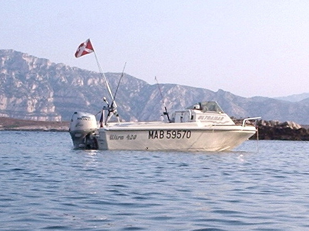

Pendant près de dix ans j'ai eu ce petit Ultramar 420 très stable (coque ailes de mouettes), insubmersible, et une petite cabine pour abriter mes petits fils. Homologué 5 personnes avec un 40 cv consommation 6 litres à 4200 tours environ 20 noeuds avec deux adultes et deux enfants. Je pratique la pêche (traîne) et la chasse sous marine aucun problème, bateau sur remorque, facile à mettre à l'eau tout seul.
Que du bonheur malgré sa longueur 4,20m

merci de votre réponse ce
merci de votre réponse ce choix semble très intéressant en effet, car tout ce que vous avez énuméré correspond à mes attentes
le moteur était ce bien un 4 temps ?m
4m20, n'est ce pas un peu petit à 3 adultes par exemple ?
une dernière chose, quel est son comportement par mère fomée ?

Re bonjourLe moteur était
Re bonjour
Le moteur était bien un quatre temps. Aucun problème avec 4 adultes (3 places sur banquette arrière + 2 strapontins) le cockpit est largement suffisant vue que toutes les affaires (cannes,glacière ect.....) sont dans la "cabine" qui elle est relativement petite mais bien pratique (pas question de dormir dedans sauf si tu mesure 1,2 m).
Attention ne pas acheter une coque de 1980 à 1989 car à partir de l'année 1990 l'avant du bateau a été modifier. Il passe très bien la vague même par des creux de 2 m sans enfourner, le seul reproche est que par vent de travers les embruns t'arrosent comme tous les opens.

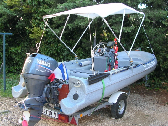

A mon départ en retraite j'ai tout vendu (revenus divisés par deux) et comme je devenais "fada" j'ai racheté un petit funyak pour continuer la pêche et la chasse-sous- marine que je pratique depuis l'âge de 15 ans.
Le modèle d'Ultramar qui est valable est celui de cette fiche (voir avant du bateau)http://www.annoncesbateau.com/fiche-technique-bateau/fiche-technique-bateau-ULTRAMAR-ULTRA+420/
Mon "porte savon" ou bateau actuel

il est en "V" ton nouveau
il est en "V" ton nouveau bateau? je ne distingue pas bien sur la photo. a t il un bon comportement ?

ouaziau a écrit : il est
Oui c'est une coque en V identique au Zodiac Pro 2 Homologué 6 personnes en C ou 8 personnes en D comme le Zodiac, mais il faut être fou pour embarquer 8 personnes dans un porte-savon de 3,90m.
Sur cette annonce une chose me chagrine (le tableau AR a été découpé pour recevoir un moteur arbre court) Moteur de 25 cv insuffisant avec 3 personnes à bord ( la coque seule pèse 250 kg) il faut une remorque minimum 600 kg
