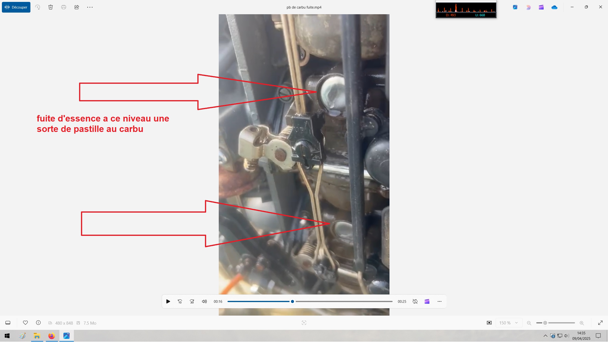

Je reviens sur le site car j'ai besoin d'aide svp Honda BF50 (de 1995 ou un plus je crois) ... et il y a une ou fuite a un endroit sur le carburtateur dont j'ai pas trouvé si c'est reparable ou pas ... merci jai mis unephoto ...
C'est une sorte de pastille certie sur carbu et je sais pas ce qu'il y a derrière cette pastille ou si sa ce repare ou si c'est une sécurité de trop de pression ou autre !!!
Merci a tous

bonjour,tu as un probleme
Message par jojc »
bonjour,tu as un probleme similaire sur le forum pneuboat. ce n'est pas une pastille de dessablage mais une rondelle alu ou se trouve derriere la vis de richesse.Cette pastille n'est pas etanche. sur la vis de richesse il y aurait un petit joint torique pour l'etancheité.
Bonjour jcjc infoirmation pour moi qui est importante cela voudrais dire que je peu sortir cette sorte de pastille et remettre un joint et replacer le tout en forçant un peu afin que ce soit étanche stp  !!?

bonjour,effectivement. en
Message par jojc »
bonjour,effectivement. en desserant la vis de richesse bien reperer le nombre de tours afin de la repositionner au meme endroit

Message par papito »
La pastille visible sur les photos est placée après usinage du carburateur
Normalement il ne devrait pas y avoir d'essence
Au vu des photos celles ci ont été ecrasées
Je pense à une révisoin des carburateurs et control des pointeaux,changement pastilles
Si achat kit de révisoin bien vérifier la référence du carburateur
Après remontage l'idéal serair de faire une synchronisation des carburateurs
