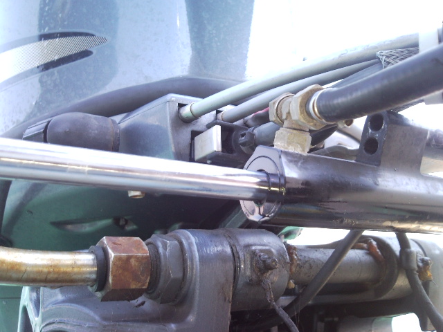

bonjour Yoyo22  Oui j'ai
Message par angelo13 »
bonjour Yoyo22
Oui j'ai bien regardé mais tu as raison et j'ai aucun doute .. je ferais une petite photo et on voit bien le verin huilé par la micro fuite ...

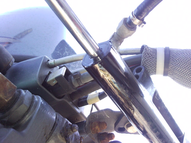

Bonjour a tous et merci pour votre aide j'ai fait des photos et sa confirme que c'est bien le joint spi ou torique du verin gauche qui fuitsa gave quand meme lol   Image
Yvan52
Inscription : lun. août 22, 2011 7:36 am
Salut Apparemment non
Message par Yvan52 »
Apparemment non reconditionnble vu la photo....
Continue a l'utiliser comme ca et si ca s'aggrave change le....
Le joint n'est pas bien vieu donc ca peut faire encore un peut.
Apres faut voir le prix du verin

Bonsoir AngeloJe veux bien
Message par Yoyo22 »
Bonsoir Angelo
Je veux bien croire mais comment le corps du vérin est gavé d'huile alors qu'il est horizontal si la fuite ne vient pas par-dessus ?? L'huile aurait-elle des tendances cachées à vouloir remonter !!! Si la fuite est au joint torique j'aurai bien vu apparaitre de l'huile dans le bas du corps mais pas jusqu'au dessus,  non ?
Excuse mais je reste encore dubitatif mais bon si tu en as sûr fais ce que te dis Yvan
