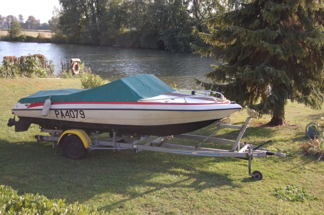

Voici un photo de l'autre.

Messages : 188
Aurelien76 a écrit : ....
.... le glastron in bord est de la même taille que le mien, donc pour la remorque pas de problème surtout que la mienne est en parfait état ...
je ne m'inquiete donc pas pour la taille de la remorque.
En revanche il doit y avoir une différence sensible du poids du bateau , car l' in board est bien plus lourd qu' un HB ( surtout en 2 T ... ) .
Es-tu sur d' avoir suffisamment de marge au niveau de la charge utile  de la remorque avec ce moteur plus lourd  ( et peut etre un reservoir de plus grande capacité ??? ) ??  Image
Comme precedemment ecrit prendre garde au fait que l' in board a un entretien à priori plus onereux que pour un HB ... ( surtout un 2 T ) ....
