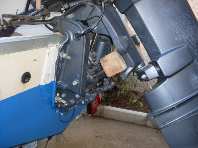

Bonjour à tous Je me trouve devant un problème pour fixer mon moteur 30 cv 4 temps (85 kg) sur le tableau AR du bateau que je viens acquérirImage. Je ne peux pas fixer le moteur par les boulons du bas car ils tombent dans la double coque au fond de la banquette coffre AR " inaccessible pour faire une découpe ". Le tableau AR a été renforcé par un charpentier de marine avec renfort inox voir photo (facture a l'appui). J'envisage de fixer le moteur par les boulons du haut 11 cm du bord plus les vis de blocage comme sur les petits moteurs (oreilles de fixation) car mon moteur en est équipé. Que pensez vous de mon montage (bon ou mauvais)??????? Combien de chance j'ai de voir mon moteur partir par 30 m de fond avec mon tableau AR ?????Image Merci pour vos conseils Cordialement Yves

Moi je dirais que c'est un peu périlleux mais pas mortel ... par contre mef en marche arrière car la poussée est exercée de façon à faire décoller le point bas (libre sans boulons) de la fixation moteur; en marche avant la poussée plaque le moteur contre le tableau donc pas trop de risque puisque fixé dans la partie haute. Je serais toi je mettrai une autre paire de boulons dans les trous les + haut de la fixation moteur pour qd même assurer le tout.

Pourquoi des tirefonds de 8x50 si le tableau fait 40 ? avec des 35 (ou des 40 meulés à 37) tu serai sûr de ne pas traverser , non ??

Je compte 4 cm d'épaisseur du tableau plus un centimètre épaisseur de la pate de fixation du moteur avec sa rondelle soit une pénétration de 3 cm dans le bois. Ma crainte c'est que les tirefonds à la longue finissent par arracher le bois du tableau

 Merci pour ta réponse, je me demande si le tableau AR qui est en bois de 4 cm épaisseur (fibré + gelcot) peut supporter sur la partie basse deux tirefonds de 8X50 sans risque d'entrée d'eau dans  la double  coque qui est moussée (Si le tableau entier fait bien la même épaisseur sur toute sa surface) question pour les forumeurs qui on déja refait le tableau AR de leur boat ????

Ok compris ton calcul. Si tu fais un avant-trou (digne de ce nom) et que tu mets un peu de sika sur ton tire-fonds il n'y aura pas de pb. Je suppose que c'est du plaqué marine muli-couches et c'est hyper solide. Pour la petite histoire j'ai fait çà sur une plaque multi-couches marine pour y mettre une sonde sonar et un jour je me suis pris le bout le bout casier par mauvais temps et rien à bouger alors que le bout me servait d'ammarage entouré sur la sonde donc tu vois çà résiste à une sacré tension.

Je vais faire comme ça le tableau n'est pas en contreplaqué mais en bois macif (peut être en chêne ou autre ?) le bateau est un Rio 400 de 1990 Le plus qui me tire soucie, ce sont les secouses vue le poids du moteur durant le transport sur la remorque lors du passage des ralentisseurs sur la route. Bon on verra bien, merci pour tes conseils.

regarde,Jerattous ,c'est pas grand chose mais c'est efficace !

Ouais mais je crois que t'as pas tout lu, Yves n'a pas accès pour mettre les boulons du bas donc ce seront des tire-fonds. Toi tu as la possibilité de mettre une fixation normale (accès par l'intérieur); c'était là tout son pb.... d'où son inquiétude.

Jusqu'à présent j'effectuai les trajets avec le moteur calé comme tu le montres sur la photo, mais il me semble que le moteur en position verticale doit moins forcer sur le tableau, pour le moment le moteur est en cours de montage demain je le fixe après je fais des photos de mon montage pour avoir vos avis
