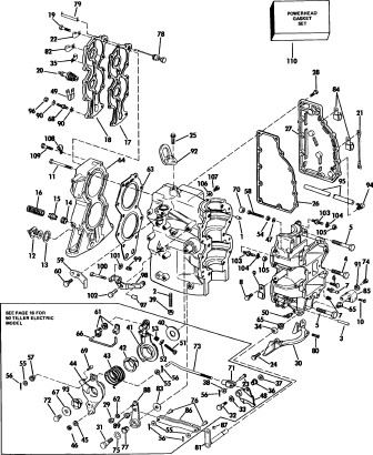

pense a controler le thermostat egalement
pieces 12
