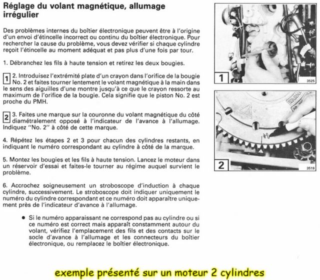

Je possède un moteur hors bord Evinrude 60 vro 2temps 3 cylindres de 1990.
Je viens de faire une réfection complète du moteur (réalésage, changement piston, roulement, joint, etc...). Je me retrouve avec un moteur "neuf" dont il va falloir que je fasse le rodage et qui va tourner je pense comme une horloge !
Mais je me pose des questions quand au réglage et au calage de l'allumage a savoir :
- Quelle est la procédure pour faire le réglage de l'allumage ?
- Quels sont les valeurs de réglage ?
- Est-il possible de faire le réglage sans lampe stroboscopique ?
merci d'avance
bonjour ci joint réglage
bonjour ci joint réglage evinrude et control allumage celui ci se fait avec une lampe salutations
OMCOutboardDVA.pdf
https://www.discount-marine.com/forum/images/post/comment/OMCOutboardDVA.pdf
60__regla_avt__HP.pdf
https://www.discount-marine.com/forum/images/post/comment/60__regla_avt__HP.pdf
