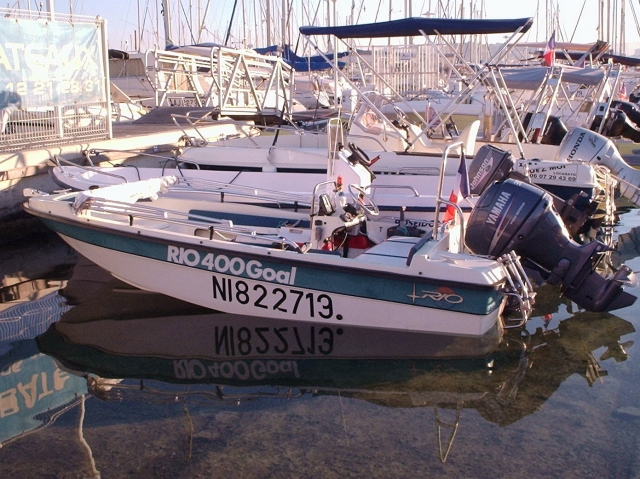

Sur mon petit RIO j'ai eu le même problème car le bateau avait trop de poids sur le cul,(voir photo) et à faible allure seulement la partie arrière de la coque se trouvait dans l'eau (moteur 4 temps 90 kg + batterie et réservoir + un quintal du pilote) cela le rendait très dur à diriger à faible allure. J'ai avancé la console pour une meilleure répartition du poids et tout est rentré dans l'ordre
