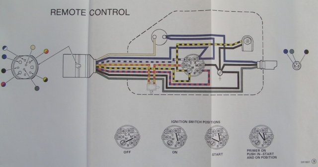

En voulant repeindre ma commande à distance OMC jai malencontreusement déconnecté 2 fils. Je me retrouve maintenant avec un seul fil sur le buzzer et 2 de même couleur dans le vide.Je voulais donc être sur que ces 2 fils vont bien sur l'une des bornes du buzzer. Merci de votre aide.

bonjour je pense que c est
je pense que c est ce shema que vous avez besoin
Merci beaucoupc'est
Merci beaucoup
c'est exactement le schèma dont j'avais besoin
Merci pour votre réactivité et votre temps

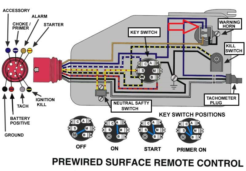

je vous mets une photo avec flèche indiquant le buzzer
d autre part d après la photo les sécurités sont sur le gros connecteurs noir et le fil devrait etre brun clair

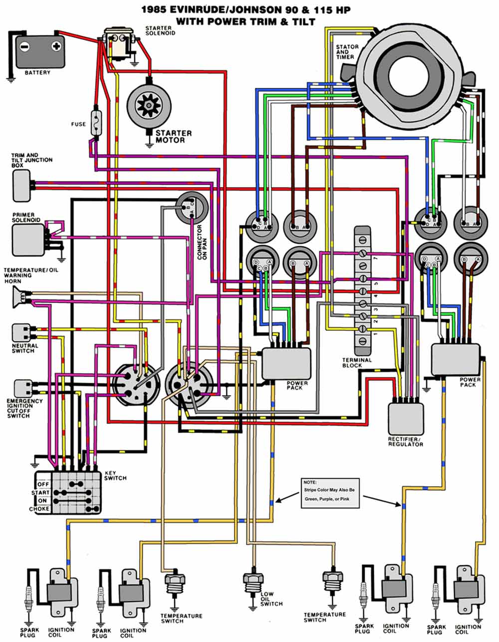

le buzzer recois les retours de masse des sondes
sondes température, hauteur réservoir huile si existant sur votre moteur e c t
attention si le mélange automatique de mémoire VRO à été enlevé il y une procédure électrique à faire
si problème moteur la sonde se met à la masse est fait fonctionné le buzzer

sur le schéma ci dessous il sagit du fil brun clair
attention il est possible que votre moteur est différent
donc pour isoler une sonde défaillante il faudrait la débrancher et voir
