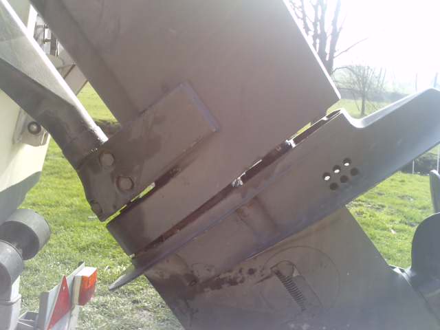

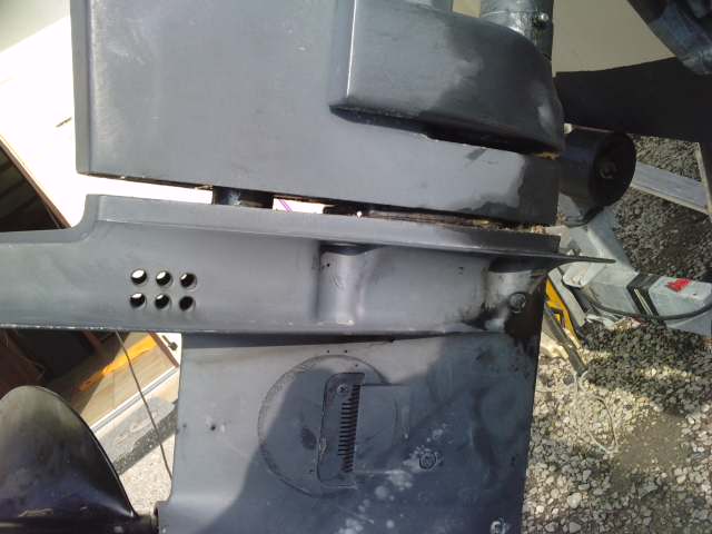

alors voila je devisse les
Message par jeremy djerba »
alors voila je devisse les boulon et boum l embase ne descend pas plus ba que sur la photo comment je doi faire
jacqouille
Inscription : jeu. avr. 08, 2004 12:49 pm
as tu désacouplé le
Message par jacqouille »
as tu désacouplé le sélecteur de marche avant arrierre ?
jeremy djerba
Messages : 10
Inscription : dim. mars 21, 2010 2:37 pm
non car je sais pas ou cela
non car je sais pas ou cela ce passe et j ai un peut peur de faire une gaffe
