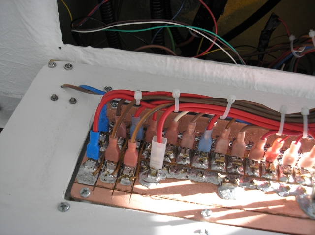

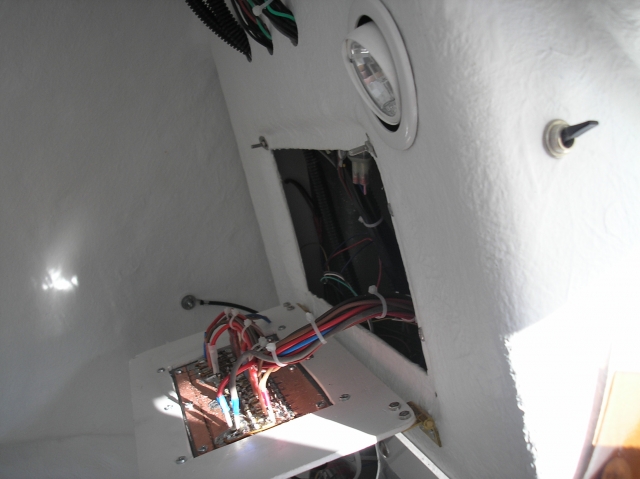

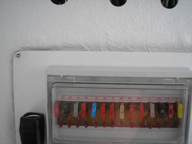

Le coupe circuit peut être posé sur une boite de type Plexo Legrand qui teservira à distribuer vers le moteur en 10°(démareur) et en 2,5° vers un tableau de fusibles.(Photos du miens que j'ai réalisé maison)
Ensuite tu repars de ce tableau en + et - ,tu passes le plus par un inter et tu vas à tes feux ,pompe klaxon etc.
les alimentations pour la radio,sondeur,etc direct depuis un fusible en 1.5° c'est suffisant mais tout en 2.5° c'est pas mal.
Pour le schéma ecxact il faudrait la liste de tout ce que tu vas poser,surtout pour le calibrage du fusible
Pour moi le principal est le tableau fusibles car quand je vois des instalations avec des fusibles volant de partout à la fin c'est une toile d'araignée et un fouilli complet.
