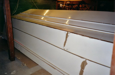

Le bateau je l'ai construit , coque en V avec large redans sur l'AR. 7 m x 2.5 m ci-joint une photo du moule.
Pour la transmission un Z-drive sans aucun doute.
Mais ce n'est qu'un projet car il me reste baucoup de questions sans réponse.
wooooh ! carene joliment travaillée ....
tu l' as faite au feeling  ou en t 'inspirant de coques existantes ?
ce serait sympa d' avoir une vue de la carene ....

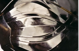

Inspiré des coques américaines genre four-wins avec moins de V sur l'AR et des redans  trés large pour la stabilité à l'arrét.
une autre photo du noyau , il faut que je retrouve les autres.
magnifique je suis du même avis que notre chère docteur sw75 pour le diesel ca risque de t'engendre beaucoup de modif (faisable bien entendu) mais est bien intéressent revoir l’hélice et bien réfléchir et ce renseigné avant de ce lancer car une fois commencer il faut allé jusqu'au bout et cela peut coûter...... après un passionner reste un passionner ;) god luck

j'arrive pas avoir ce quelle représente cette photo même si tu le site plus haut.....
